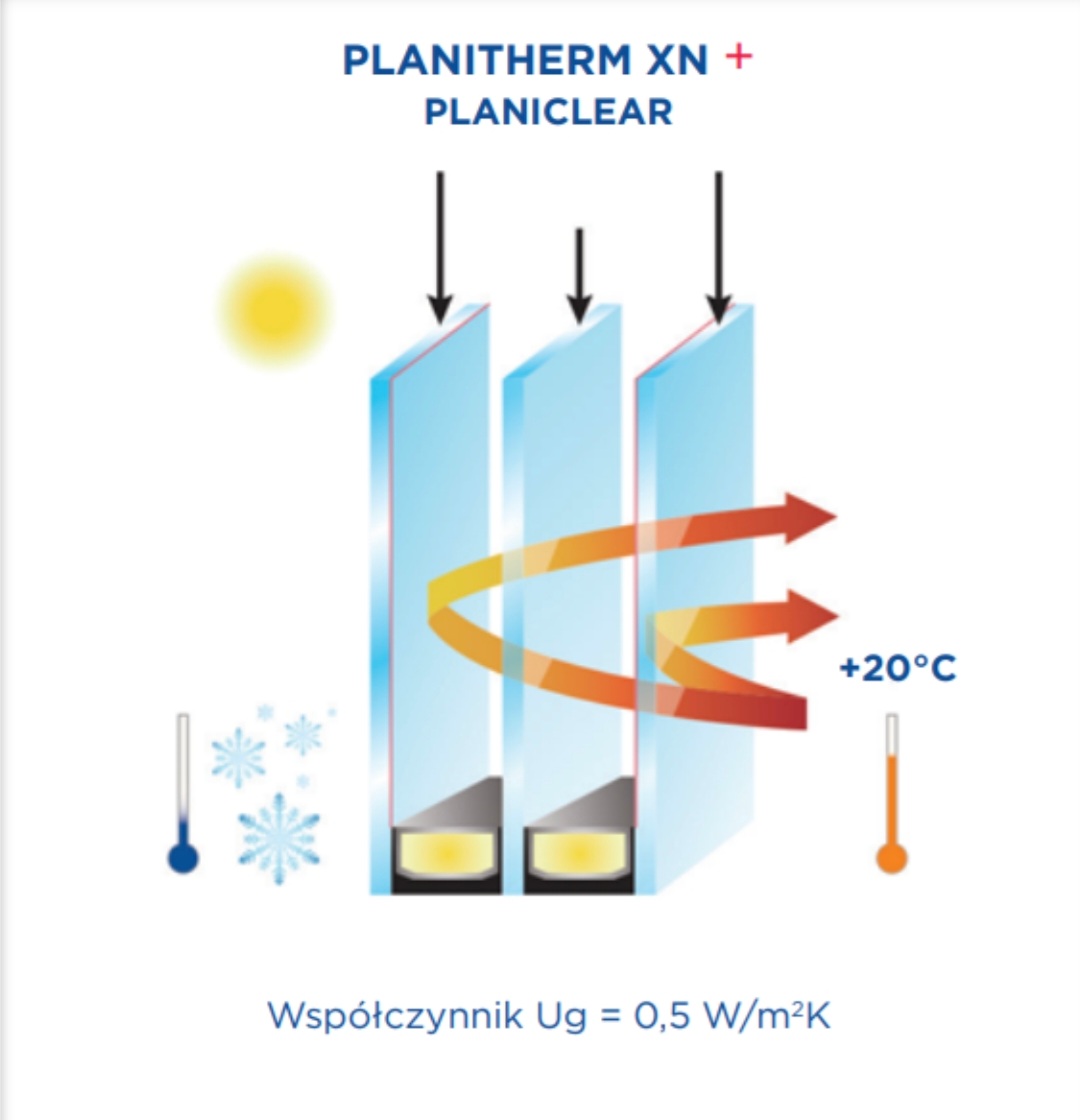

Благодаря Ви за отговора. Казвате, че първото Ка стъкло(2) спомага за преминаване на повече слънчеви лъчи. Но и през бялото ще преминават, може и повече от Ка стъклото. След всичко прочетено във форумите моето обяснение беше следното. Може и да греша. Ще ме поправите ако е така. Топлината в стаята генерирана от преминали слънчеви лъчи и отоплителен уред в голяма част ще бъде отразена обратно в стаята от второто Ка стъкло(5). Според някои около 40%. А преминалата топлина, също в някаква степен ще бъде отразена от първото Ка стъкло(2) обратно към стаята. И по този начин се подобрява почти двойно коефициента , както сте написали. Така ли е? Или разсъжденията ми са грешни? Благодаря
чет мар 30, 2023 12:01 amnelina_london написа:
Ще дам възможно най-простото обяснение .Първото К стъкло спомага за преминаването на повече слънчеви лъчи ,а второто ги запазва в стаята .
Стъклопакет с К-б-К е с Ug 0,6 ,а такъв с б-б-К е с коефициент от 1,1 .
Тоест ,енергоефективността намаля с 2 пъти при пакет с две обикновени стъкла и едно К .
nelina_london - специалист
Да ,сравнението ми "с първото К пропуска слънчеви лъчи " ,бе спрямо масовия избор за 4 S на първа позиция .
Ето тази визуализация ще обясни по-добре принципа .Все пак ,двойно по-добрият коефицент не е само за слънчево време :wink:

milanss - специалист
Супер. Визуализацията казва всичко.Не успях да намеря такава. Благодаря

A мога ли да разбера дали са ми сложили К стъклата както трябва т.е. на 2-ра и 5-та позиция ?
Lutchezar - майстор
чет мар 30, 2023 11:00 pmresistbody написа:
По цвета на отражението на огънчето на запалка.
Така се вижда дали не е обърнато наопаки също.
3 стъкла - 6 отразени пламъка от 6 повърхности. Избираш си ъгъл и ги броиш.
radius - майстор
И с мултицета може да мериш, К слоя е проводим. Поне ще хванеш ако е отвън.

чет мар 30, 2023 8:38 ammilanss написа:
Не, не работи така „Ка“-стъклото (или „нискоемисионно“) – поне до колкото знам. (С обясненията на колежката също не съм съгласен.)
