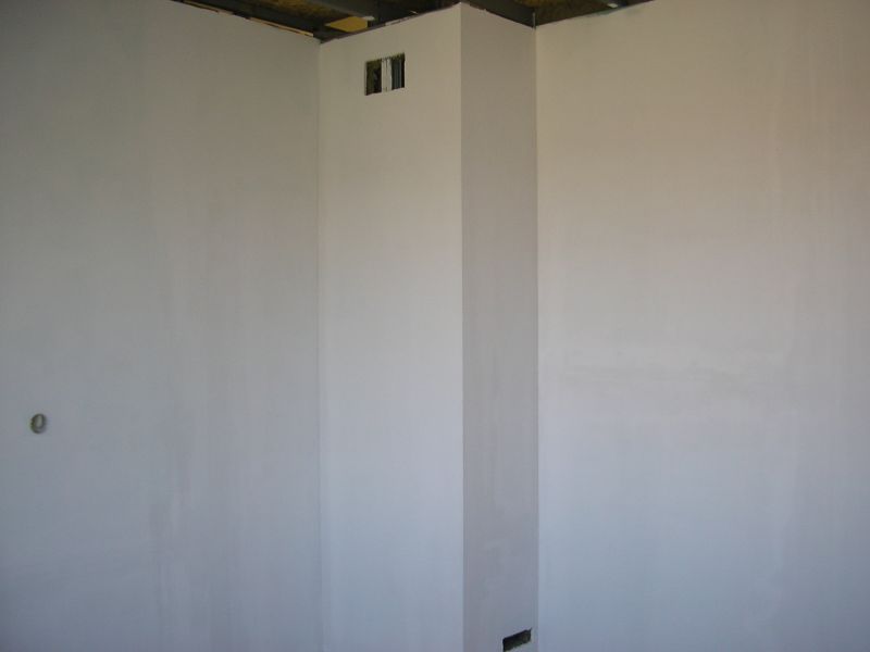

dobri_m - помощник
Фитилчо написа:
Това което си представям, но още не съм изпитал, на фаза строеж съм:
Да, предава се шум и то много шум, този тип конструкции са така.Аз лично се спрях на варианта дебели дъски, дебел EPS + вата и гипсокартон отвътре. Мисля да заменя неплътната вата с по плътна такава откъм по-шумните места.
Инсталации се прекарват без проблем, защото мисля да изнеса гипсокартона 3-4 см навън от металната конструкция посредством дървена конструкция и зад това нещо да пусна инсталациите. Освен това си мисля за няколко тръби Ф50 по периметъра на къщата пуснати в замазката с изводи през няколко метра, за всеки случаи.Но аз нямам стаи, защото правя Лофт :)
Колкото до плочките, не мисля, че е проблем да се лепят на гипсокартон, аз ще го пусна в банята и двоен.
За по тежките неща се пуска профил отдолу(бойлери,мивки,казанче+тоалерна/вградени и тнт) а може да се използват и дървените бичменца под гипсокартона, мисля е достатъчно здраво. мСъответно в профила самонавивните винтове са доста здраво нещо.
Спрях се на варианта с дъски, защото:
1: Не зная как се завършват тези панели отвън(сайдинг не харесвам, а този който харесвам-дървения изизсква много поддръжка)
2. Панелите са доста скъпи на прилична дебелина и шумоизолацията им е мега зле
Това, с което си се захванал звучи доста интересно. Добре си планирал и може би ще се получат нещата. Правил ли си някаква сметка на грубия строеж, имаш ли някаква цена на м2?
Чираче - майстор
Всеки с разбиранията и предпочитанията си. Някой ще познае ли какво има зад този гипскартон
