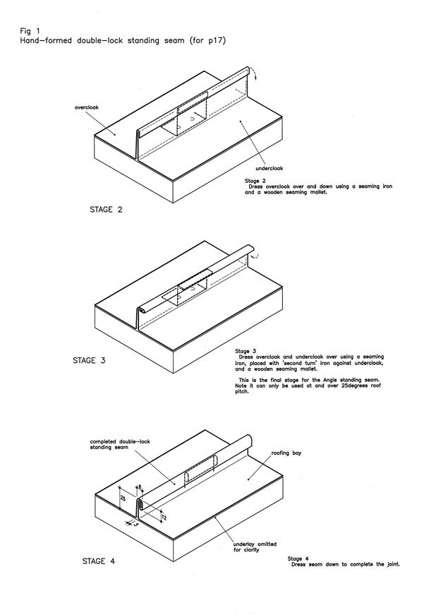

Хубаво Вадиме, но това не значи че трябва да отричаш другите възможности, защото файда от конфронтация нямаш ,нали ? Отдолу под мембраната шперплат ли е на този покрив и ако е, конденза под него как го отвеждаш, щото съм виждал такава система с водоустойчив шперплат, които за две годими беше направил ватата отдолу на гъба,както и гипскартона.
Не се заяждам ,ако ти решиш да се заяждаш, просто питам как е решено,за всички ще е от полза ако има по добро решение.
stivemaster - майстор
Ами причината сигурно е че шперплата се охлажда до температурата на покривната ламарина и кондензира .Проектанта дойде,преплю си брадата да обяснява че нямало причина да стане така ,а предприемача въпреки че извика друга фирма да разгледа покрива отгоре "че е доста стръмен и те не намериха причина за теч на всякъде по три те ската" се нави да смени ватата и картона.
Не знам дали с ОСБ-то е така, макар че сигурно е същото, че имам и два обекта правени с него единия даже е с ОСБ2 (сигурно е станало каша,още като го правихме на втория третия ден се напи с вода от росата и взе да пука като ходим по него) ,но не са се оплакали живущите, а има повече от 5 години.
Вадим Владимиров - специалист
Отдолу е шперплат-метална конструкция. Аз съм над шперплата. Какво ще става отдолу мен не касае, освен ако има теч. За да се реши евентуалния проблем е необходимо да се отдели топлия въздух от студения. По този начин ще се избегне появата на конденз от към шперплата. Иначе ето схема на панелите при фалцовия покрив, за да видиш откъде влиза въздух
. При самото профилиране, машината огъва профилите под ъгъл по-малък от 90 градуса. Затова ние ползваме и чираци, с помощта на които фалцуваме профилите.
Разбирам много добре какво казваш Вадиме, дано и ти да си ме разбрал ,аз не казвам че имаш някаква вина, в твоята част си я изпълнил както си трябва.
