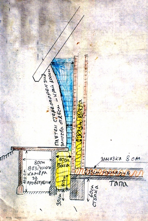

Tsilkov написа:
hristo_qn написа:
Има смисъл макар и минимален - от рекуператора въздуха ще е една идея по-топъл от външния. По-важното обаче е че от скицата която си пуснал изглежда че имаш термо-мост. Къде започва изолацията на горните стени и как се припокрива с долната?
Пускам точна скица с размери и видове изолация използвана в основите и стените. Пояснявам, че стереопора показан на скицата и на снимката е само по ъглите на сградата със широчина 60 см. След това по дължината на сградата по същия начин ще продължи само че с вата. Искам да попитам какви са линейните топлинни разширения на стереопора спрямо тухлена зидария, понеже третия ми етаж е иззидан изцяло със стереопорни блокове, след което ще бъдат шпакловани с мрежичка. Възможно ли е да имам в последнствие някакви напуквания от топлинни разширения.
stivemaster - майстор
Стиропора почти няма линеино разширение или има много по малко от който и да е друг материал ползван за зидария.
gechev - специалист
Стивмастер е прав, но внимавай с какви лепила ще зидаш стиропора защото при тях също важи линейното разширение. Ако са на циментова основа добавяй малко хидратна вар или лепи направо с пенополиуретан.
Надявам се да е ползвал колегата полиуретанова пяна за стиропор.
hristo_qn - специалист
Стериопорните стени и колони са зидани с лепило Дуо Контакт на Баумит, препоръчаха ми го като най-доброто, което може да се намери в Стара Загора.

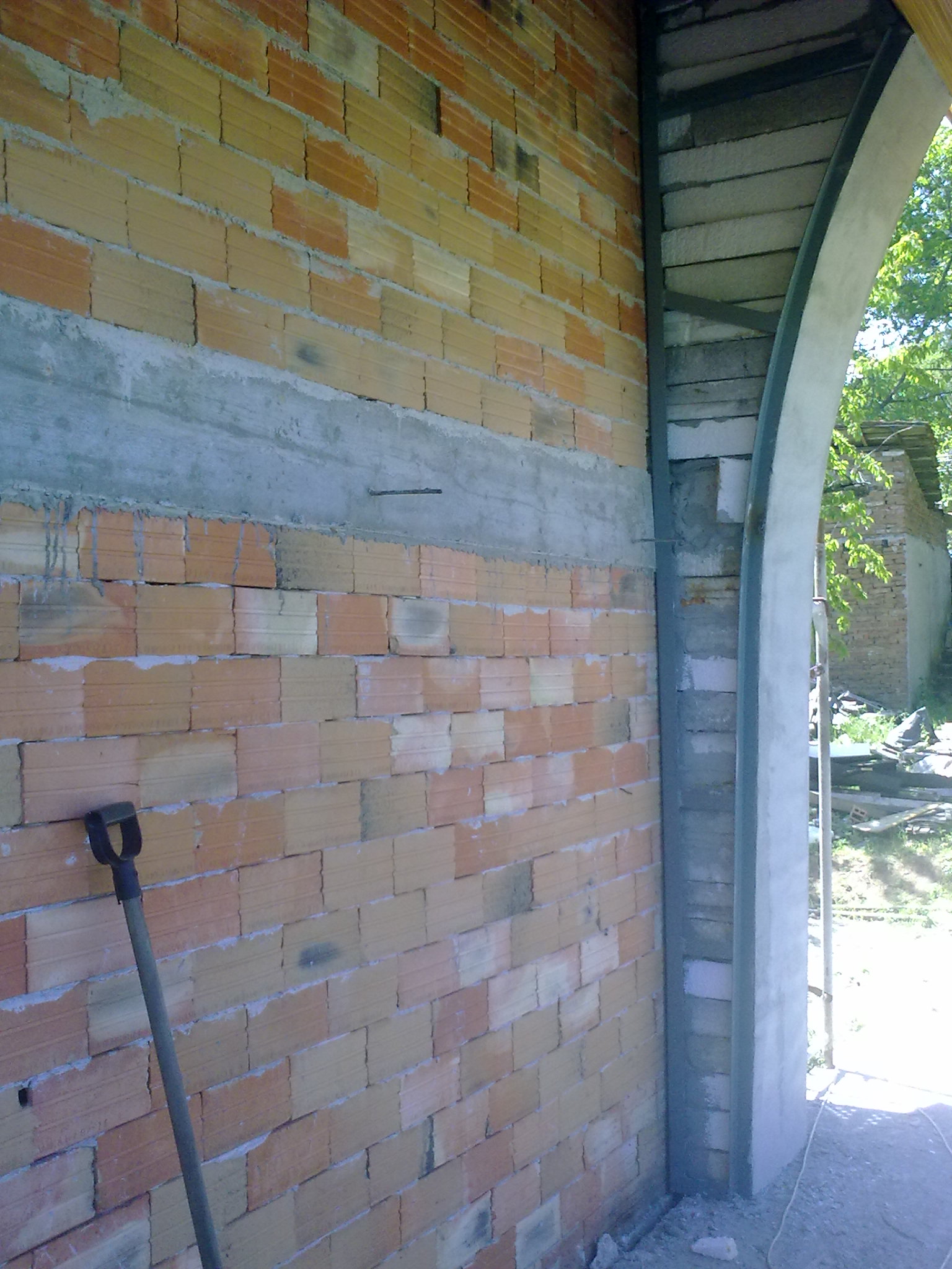

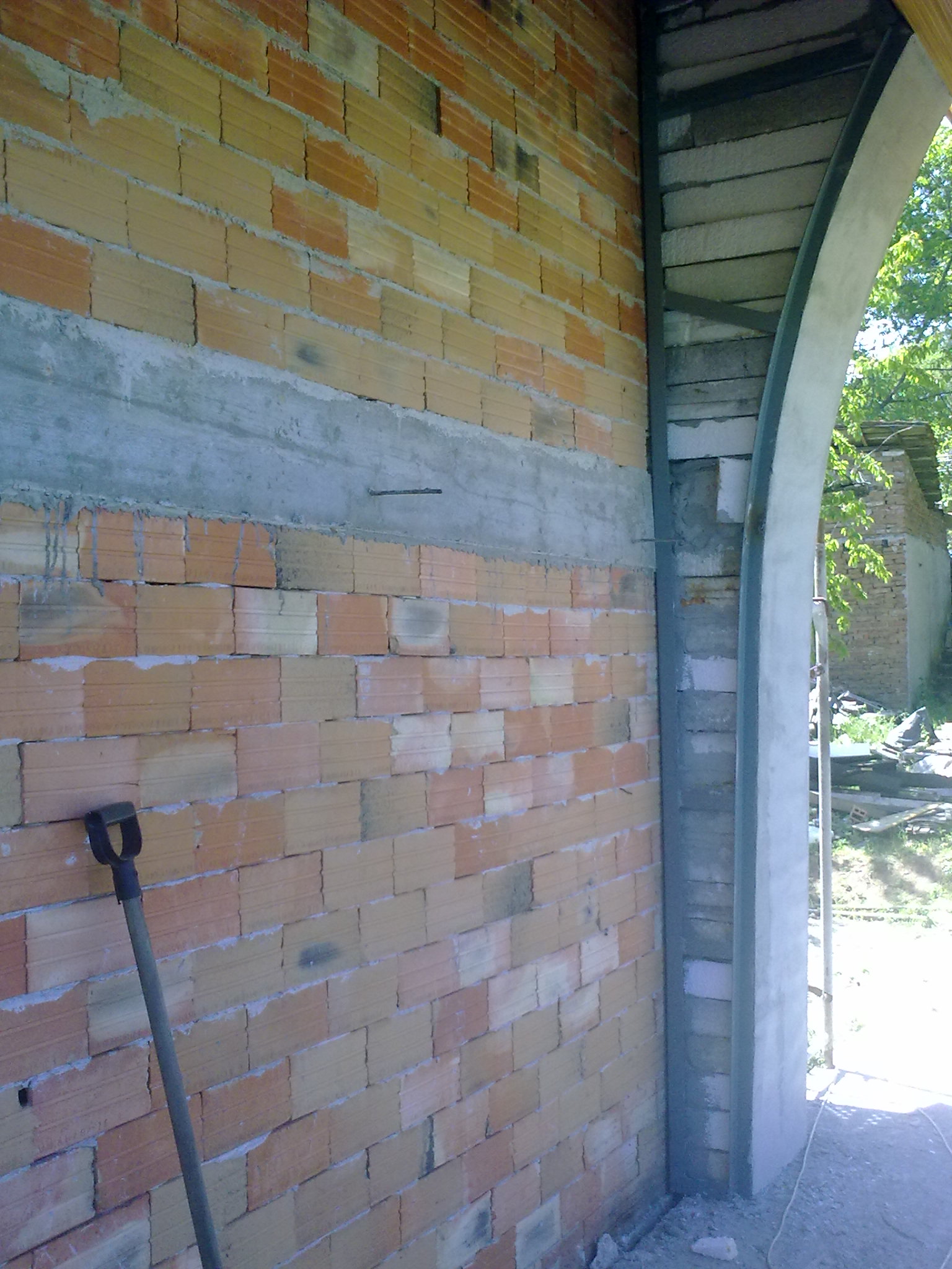

Понеже няма отделна тема за термомостове пускам снимки от един доста прост и ефективен (макар и не перфектен) начин за прекъсване на термомоста към основите:
Първият ред от зидария е от полистиролбетонни блокчета (тези са от колегата gechev :wink: ), а основите са "голи като пушка".
gechev - специалист
Цилков, вече ще спя по спокойно. Благодаря.
