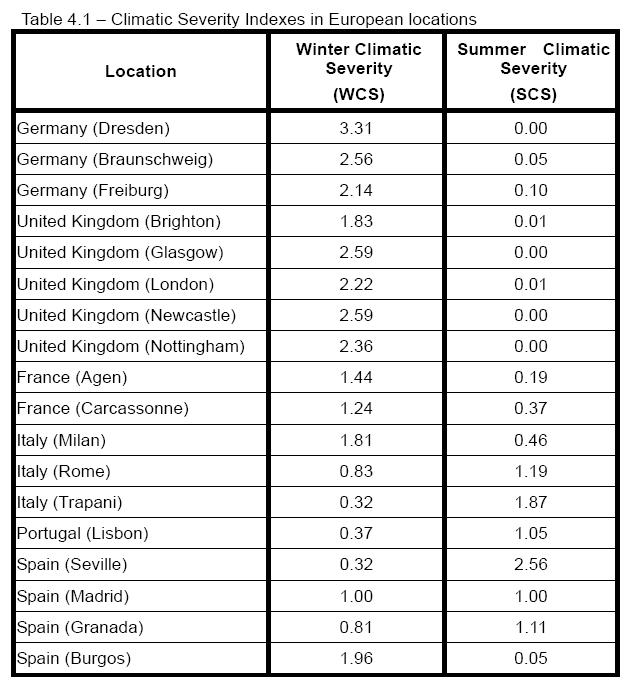

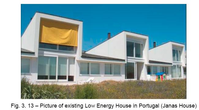

Разгледах го набързо, после ще го гледам по-подробно и няколко неща много красноречиво потвърждават това, за което писах по-горе. Вижте снимката по-долу. Това е къща в Португалия изпълнена по стандартите на Германия.
Не са си засадили дърво и за това всички щори са до долу, а на горната фасада са опънали и един брезент, за да може да се живее в тази къща...
Тази таблица също е много показателна. Тя се отнася за това какви топлинни потоци има към къщата в зимен и летен режим. Няма я България ние се доближаваме повече до по-южните градове, а не тези с нулеви летни натоварвания.

А относно средствата за слънцезащита ,това португалското е много писюрско трябва да признаем . Съществуват толкова модерни решения някои от които особено елегантни http://innendesigns.de/architektur/best ... ekten.html , някои по скъпи http://www.colt-info.de/news/aussenlieg ... utzanlage/ ,други по евтини http://www.baier-bewegt.de/de/produkte/ ... /index.php но при всички случаи ако има желание има и решение.
