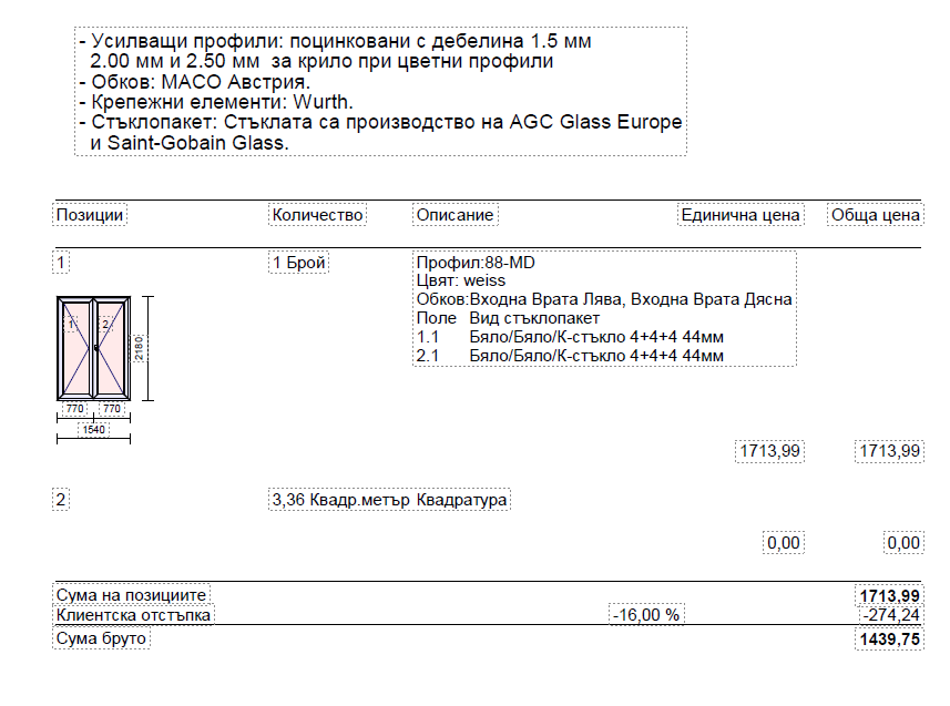

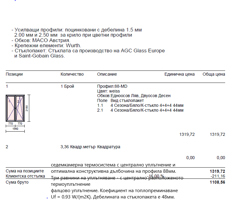

Тези оферти конкурират ли се? Цените са доста различни.
И още нещо, стъклата 4 сезона, от един магазин ми казаха, че на денонощие се губели около 5-6 градуса, ако е нормален троен стъклопакет, спрямо стъклопакет 4 сезона.
Не искам 4 сезона, защото четох, че е подходящ за юг, най-вече, и има леко затъмняване. Моето изложение е изток и някои хора от семейството имат проблеми с очите, та не искам да затъмнявам допълнително. Достатъчно е, че вратата е входна.
Моля за съвет. Мерси.
miliad - майстор
Различни са защото втората оферта е смятана с прозоречно крило и на 90 % предполагам, че е заложено отваряне навътре. Иначе е по-скъпа и като профил и като стъклопакет. Вече има 4 сезона, което е прозрачно почти.
Между другото на първата оферта е отбелязано крило за отваряне навътре/ценово не влияе, но да си знаете/.

Коригираха втората оферта.
Отново прикачам последните две оферти, които имам. Какво мислите, miliad?
miliad - майстор
Е, аз каквото мисля съм го казал по нагоре.
Отивате на място и виждате какво ви предлагат като профили, обков и качество на изработка. Стъклопакета явно сте го избрали. Остава да решите дали ще бъде 88мм профила или 76мм.

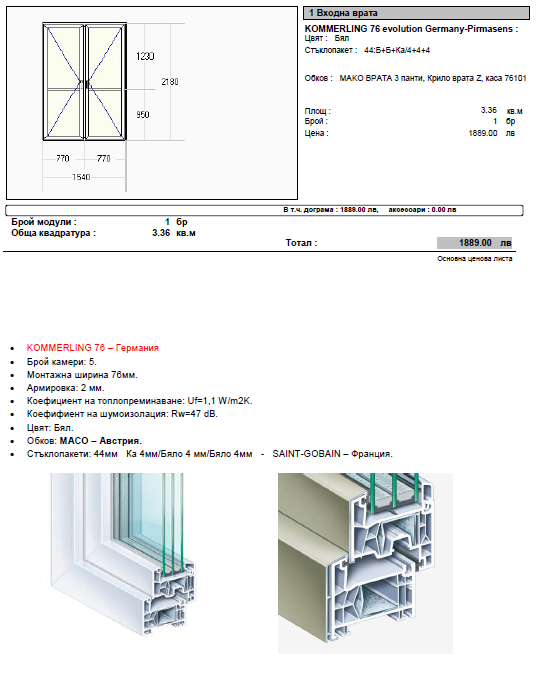

Промяна в плана. Връщам се отново към балконска врата, с отваряне навътре.
Основният ми фокус вече е към коефициента на топлопроводимост (освен качеството на изработка, което трудно бих заключила).
Мислите ли, че може да се вярва цифрите в офертите? Има ли други особености около този коефициент, за които да се внимава?
Получих оферта за седем камерен Трокал, 76мм, от Ролпласт, троен стъклопакет 44мм, Обков: " Winkhaus 2016 ", 1 DST LS, Basis+1, FH, ws /бял/ 1050 mm
2 DKT RS, Basis+1, ws /бял/ 1050 mm
1 Мултифункционален_елемент
, Топлоизолация /Uw/: 0.87 W/m2K, което е уау на фона на всичко досега.
За височина 218см нужни ли са делители? Замислих се, че може да се направи врата около 180/190см и другото отгоре да е статична част. Дали това не е по-добре?

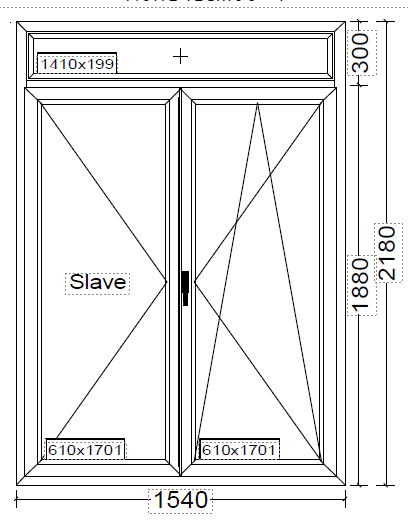

Така мисля да изглежда изработката визуално. Все още не съм сигурна дали има голям смисъл, но ще намали тежестта вратата.

miliad, какво мислите? Има ли нещо, което е нужно да доуточня с фирмата, да попитам за промяна, корекция?
Все още мога да променя някои детайли, моля Ви за съвет и мнение.
Цената е около 1.5 и е конкурентна на Лукспласт за сходни параметри с по-добър коефициент на топлопреминаване от Кристиан-Нейко.
current door view.PNG (29.55 KиБ) Видяна 4025 пъти
resistbody - майстор
Има сюрмета с дръжка (обков), така не се налага да се навеждате и изпъвате за да отворите втората врата (моята е поръчана с такова) и шнапер може да добавите, не оскъпява а си е екстра..
И моята мислех да е така отгоре, но много грозно ми седи и се отказах, освен това на моя профил почти нямаше да остане стъкло..
miliad - майстор
Не харесвам начина на разделяне на дограмата. На тази дограма горния пакет ще изглежда като амбразура. 20 см е видимо стъклото. Светлата височина на вратата става под 180см
Класическото две крила до горе, с делител на някаква височина през тях. По-просто, по-стабилно и не на последно място, по-лесно за монтаж/ повярвайте, има значение/.
