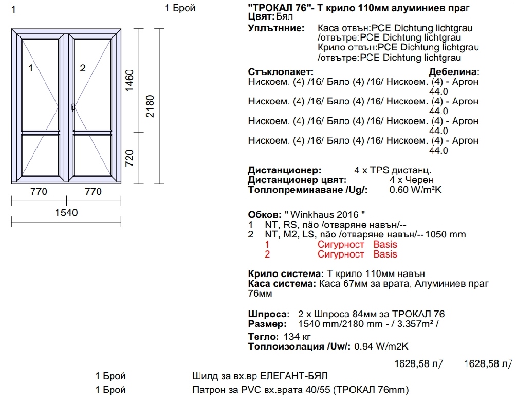

На последната ви оферта би трябвало да има картинка показваща как изглежда дограмата която са ви смятали. Бихте ли я споделили с нас?
Да, пускам я. Сега виждам, че и цената е друга, объркала съм: 1763 лв.

Supchi, не знам как да се изразя и какво да кажа.
Това което сте прикачили като оферта, няма нищо общо, с това което сте написали 5 мнения по нагоре. Дори и при бегъл прочит се виждат разликите
Ако така точно сте "цитирали" и другите оферти, не виждам на какво да се опрем, за да съветваме.
А това всъщност е пример за ясно оформена оферта с посочени детайли и компоненти.
Получавате двукрила входна врата,
окомплектована с брава с двустранна дръжка и секретен патрон за заключване.
Общо взето желанието ви, да се отваря навън вратата, ви оскъпява дограмата с около 1000лв.

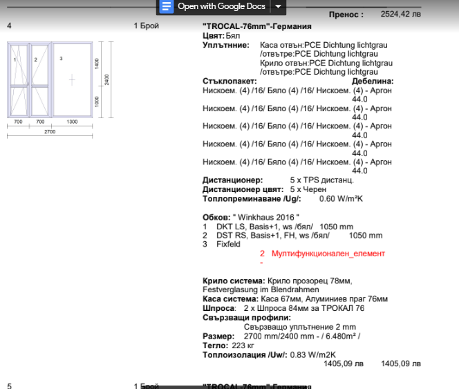

resistbody - майстор
Нещо май не сте се разбрали, както каза колегата по-горе това е входна врата, не балконска.. моята входна е над 800 без пълнежа... балконската е на половина със стъкло пакета..
Вижте офертата ми от същата фирма (без монтаж) за двойно по-голяма квадратура.. отваряне навътре .. Преди 1 месец*
п.с.: Те бяха дали най-ниска оферта но не ги избрах...
miliad - майстор
Всъщност, правилно са разбрали какво иска. И общо взето това е единственото добро, работещо решение с наличните системи в България. Не помня обаче на 76та серия алуминевия праг дали беше с прекъснат термомост, но от гледна точка на правилно отводняване, това е избора.
Тук някъде във форума са описани мъките на един потребител с намирането на изпълнител, на единично прозорче с отваряне навън.
По тази оферта какво може да се каже: изпълнителя вади прилично качество, залага окомплектовки по стандарт зададен от съответния производител; профилната система е хубава; стъклопакета е с добри показатели относно топлоизолация, TPS e плюс; минус е наличието на широките крила които ще намалят осветеността, зимно време може да се образува конденз или скреж по патрона и алуминиевия праг/ако е без термомост/.

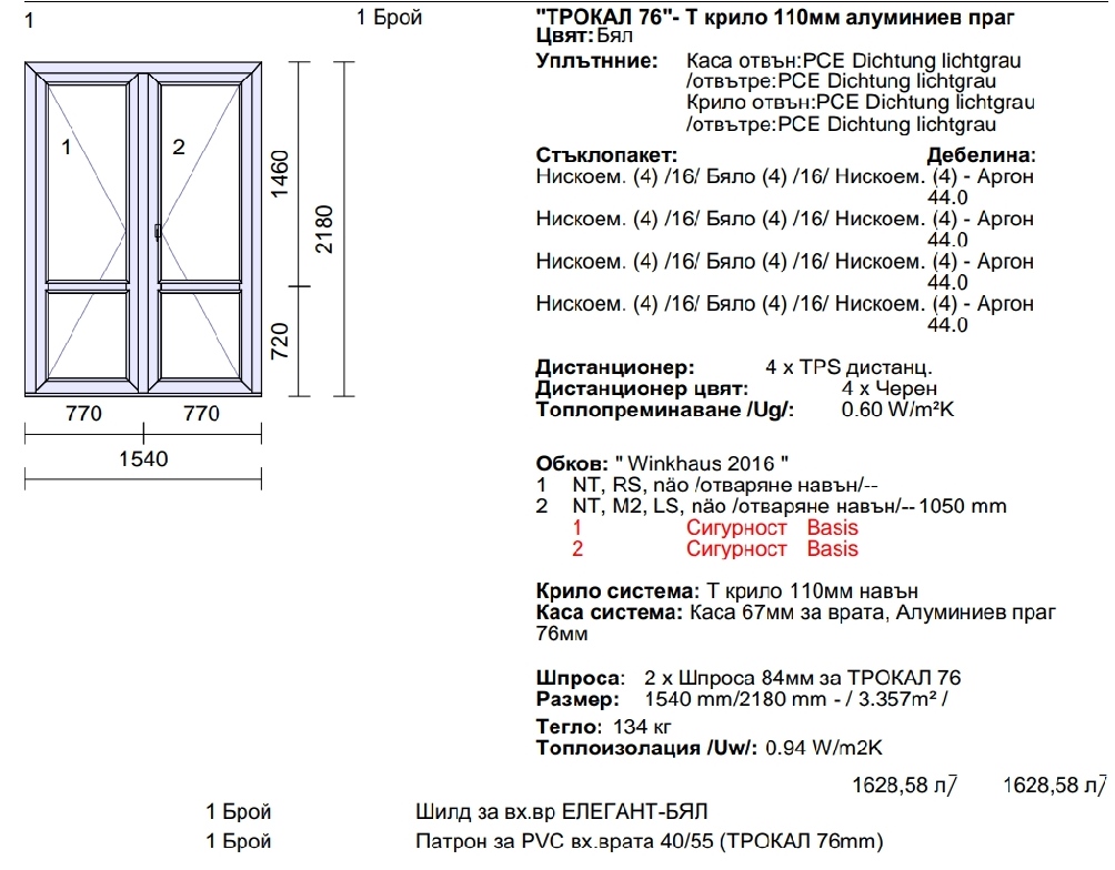

Supchi - помощник
miliad, напълно сте прав. В момента, в който ми поискахте снимка, разбрах колко много съм объркала офертите :/
Сега питам дали има термомост или не за последната оферта.
[/quote] - няма термомост. Много задължителен/препоръчителен ли е?
