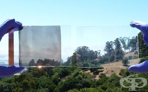

Smart Window, или какво представляват прозорците на бъдещето
от 27 фев 2014г.
Стъклото служи вярно на човечеството вече повече от 5000 години, а неотдавна учените създадоха нова нанотехнология за производството на динамично стъкло с композиционен състав, която би могла да изиграе ключова роля за минимизирането на разходите за електричество и вредата от въглеродните емисии – два от най-сериозните проблеми, пред които сме изправени в началото на XXI век . Основното предназначение на т.нар. смартглас (умно стъкло) е да бъде използван в направата на прозорци, които ще позволяват на хората да контролират преминаването на топлината и светлината независимо една от друга.
Подобни видове стъкло вече се използват в някои промишлени сектори, като например в строителната и автомобилната индустрия, но за строго специфични цели. Във високоскоростните влакове модел ICE 3, например, купетата са отделени от локомотива с електрохромови стъклени панели. Новият вид смартглас, за който става дума в тази статия, е разработка на инженери от Калифорния и Испания и би могъл да промени из основи функционалността на сградите и жилищата, в които живеем и работим. Но което е по-важното – да реши проблема със свръхконсумацията на електричество и замърсяването на планетата с въглероден двуокис.
През 2013 година екип от учени към Berkeley National Laboratory в Калифорния, ръководен от химика Делия Милирон, създаде първия по рода си прозорец с многослойно стъкло, изработено чрез нанокристална технология, който може да бъде "програмиран" с едно превключване на различни режими, така че да пропуска светлина, но не и топлина, топлина, но не и светлина, или да не пропуска нито светлина, нито топлина.
Наречен Universal Smart Window, това е първият по рода си прозорец, който позволява блокирането и съответно пропускането (отвън навътре) на топлина и светлина независимо едно от друго. Досега технологията даваше възможност за блокиране проникването на топлина през прозореца, но това винаги бе свързано със затъмняването му.
Революционният смартглас има композиционен състав, в който влизат два напълно различни един от друг и същевременно високопроводими, взаимодействащи си по специфичен начин материала – нанокристали на индиево-калаен оксид и стъклена матрица от ниобиен оксид. Когато бъде използван като покритие (тънък филм върху стъклото), индиево-калаеният оксид отразява инфрачервените лъчи, които причиняват затоплянето на въздуха, като на допуска навлизането на топлина вътре в помещението.
Посредством превключвател през стъклото преминава кратък електрически ток, който променя химическата природа на двата материала и променя ориентацията на техните молекули. Така се активират техните свойства за термо и/или светлозащита, а независимият контрол на тези свойства е възможен поради факта, че всеки материал реагира на различен волтаж.
Създателите на Universal Smart Window са уверени, че откритието им ще изиграе фундаментална роля в извеждането на тази индустрия на следващо ниво, както и че ще се превърне в основен компонент в изграждането на интелигентни градски инфраструктури. В това вярват и експертите от Siemens – компания със 150-годишни традиции в стъкларската индустрия и редица открития, довели до качествени промени в начина на живот на хората.
Експертите от министерството на енергетиката на САЩ са изчислили, че прозорците поглъщат около 30% от енергийните разходи в строителството на сгради. Смята се, че чрез енергоефективни прозорци, каквито са и динамичните, "умни" прозорци на Berkeley National Laboratory, в дългосрочен план потребителите ще могат да възвърнат до 70% от инвестициите, които са направили.

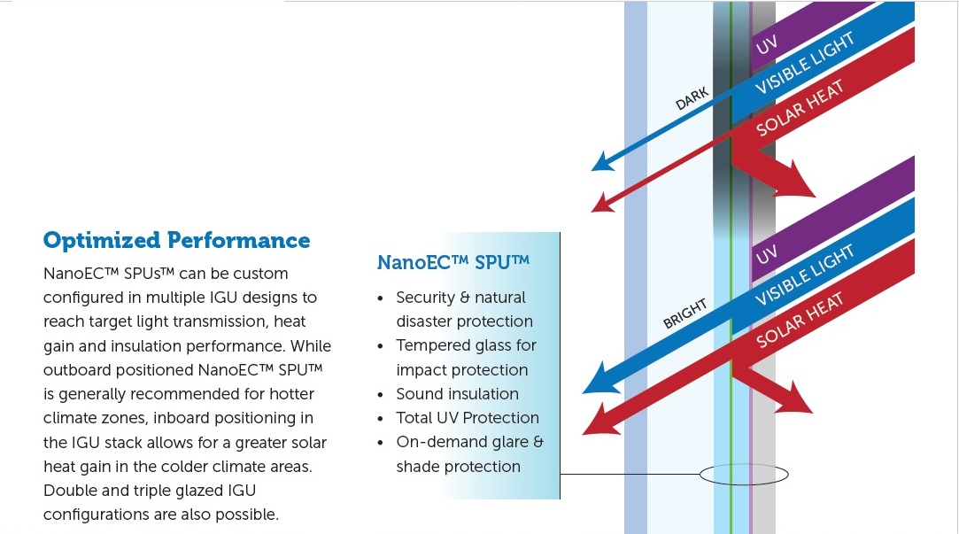

Бележка: Понастоящем тъй като от години упорито следя и този проект, вече има създадена компания - Хелиотроп, която се готви да пусне стъклата под наименованието NanoEC.
В заключение смятам да комбинирам вкъщи вакуумните стъклопакети (вече съм им писал с въпрос за поръчка на такива стъклопакети), които отскоро се произвеждат в завод на AGC Glass в Европа плюс тези с нанокристално покритие. Така напълно ще заменя външните си ролетни щори и ще подобря както светлинния си комфорт (няма да стоя като вампир на полу-тъмно през деня) така и изолацията през зимата.
В момента следя няколко други проекта за вакуумни стъклопакети, които се развиват успоредно но с различна скорост в САЩ и в Швейцария.
Единия се нарича V-Glass и е дело на екип на учения Питър Петит, а другия е разработка на Матиас Кьобел, подпомогнат от Института за иновации Empa в Швейцария и се съфинансира с 3 милиона евро от ЕС защото е спечелил награда за иновации.
Намислил съм да търся начини как мога да комбинирам нанокристалния стъклопакет с вакуумен. Защото за жалост често така се получава, че не можем да имаме идеалното и пълноценно съчетание и трябва да си го направим сами... Ако обаче съчетаването на двата отделни проекта се окаже че е тежко за отваряемите ми части (крилата на прозорците и/или вратите) ще трябва да помисля как да изработя свой собствен прототип на вакуумен стъклопакет. Още преди години съм мислил с известни идеи и чертежи и по този въпрос.
Засега обаче като че ли проекта с нанокристален слой ми се струва най-комфортен и най-ефикасен. Честно казано и на мен ми се струваше доста неудобно да монтирам тръби, маркучи и да има риск от изпускане, спукване и течове от водните стъклопакети или плоскости.
Така че, това е на което окончателно съм се спрял и това остава.
