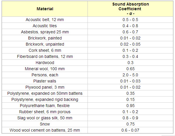

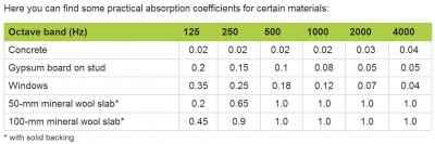

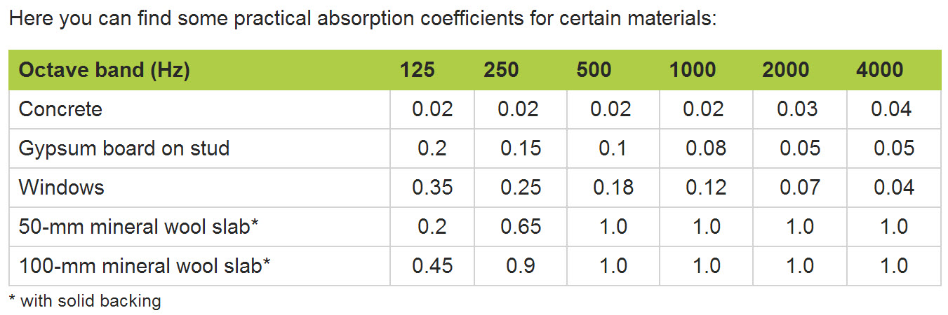

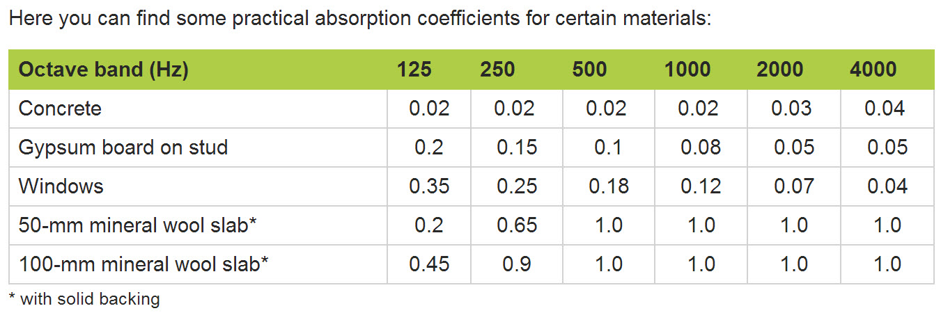

BLUEPUPIL - майстор
Tsilkov написа:
Това за теглото е вярно, но все пак да не забравяме, че вата е звукоизолация също и то на съвсем друг принцип.
Порьозна е и се справя добре с ударния шум от комшиите, ама ако живеете в къща надали ще вие е нужна, защото свойството и да изолира от въздушен шум е отчайващо в сравнение с бетона и тухлата и е между 10 и 50 пъти е по-слаб изолатор, в зависимост от честотата на звука.
STONE WHOOL-1.jpg (115.32 KиБ) Видяна 7966 пъти
