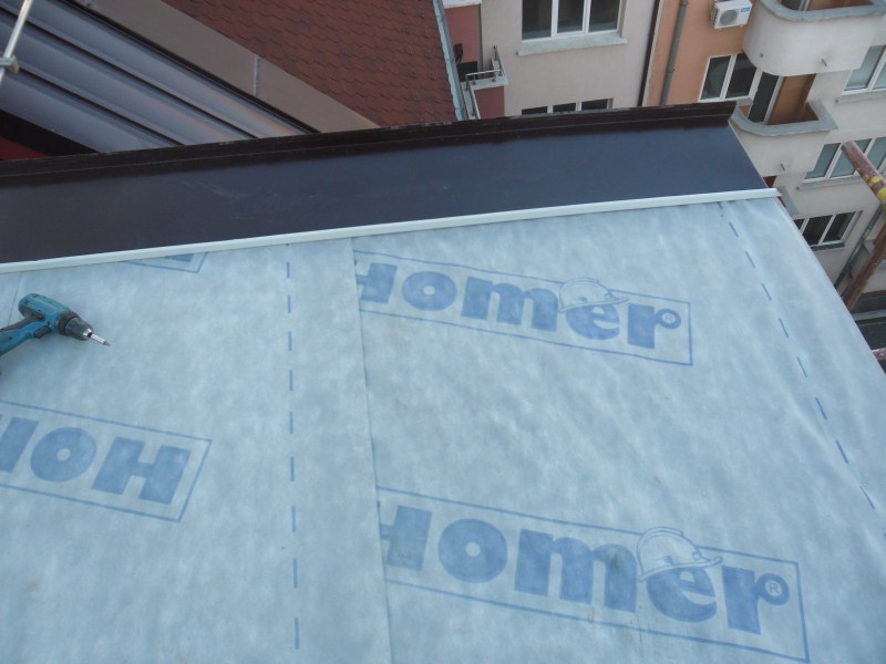

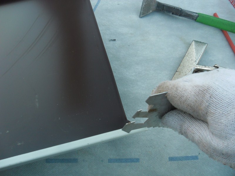

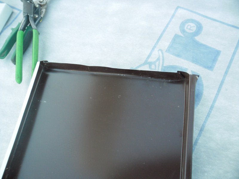

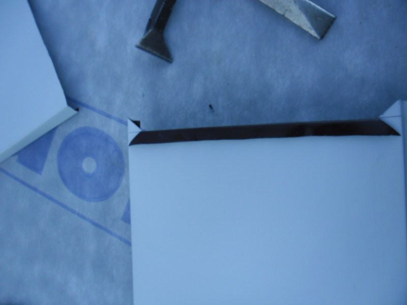

Вадим Владимиров - специалист

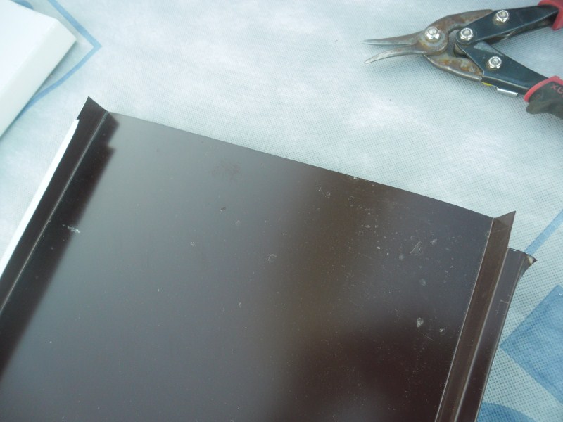

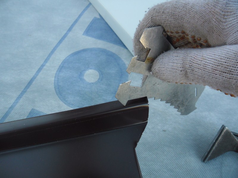

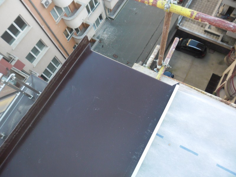

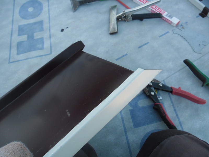

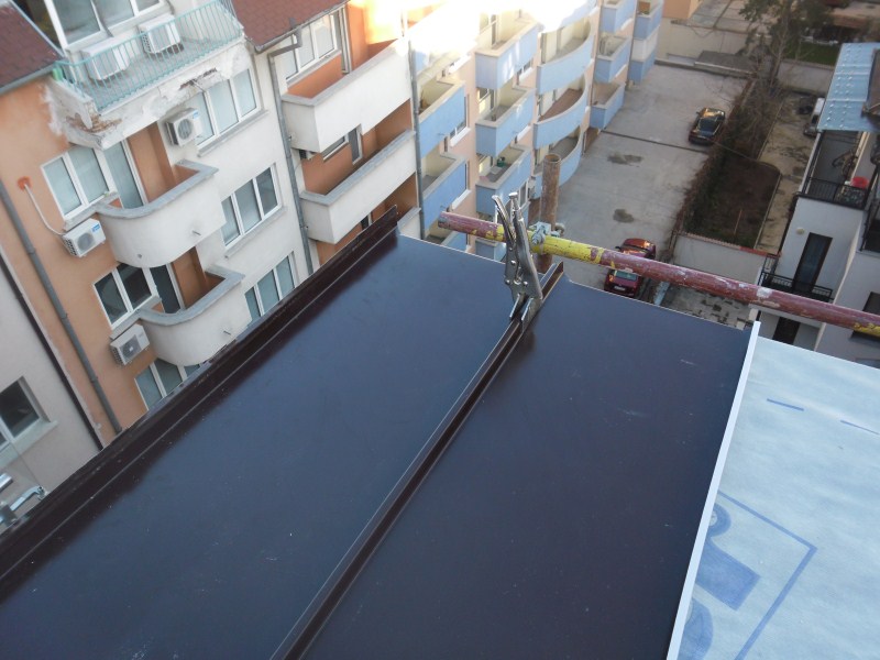

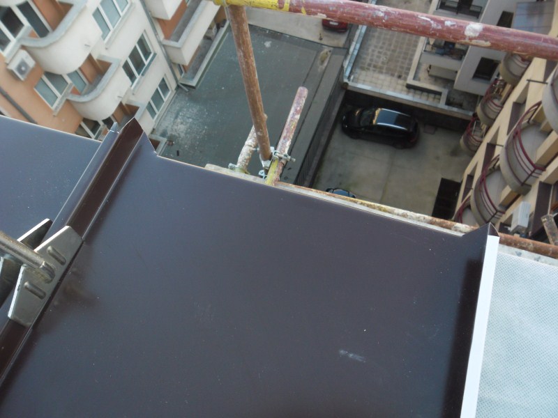

Както и обещах, пускам снимки на монтаж на фалцов покрив.
И още
