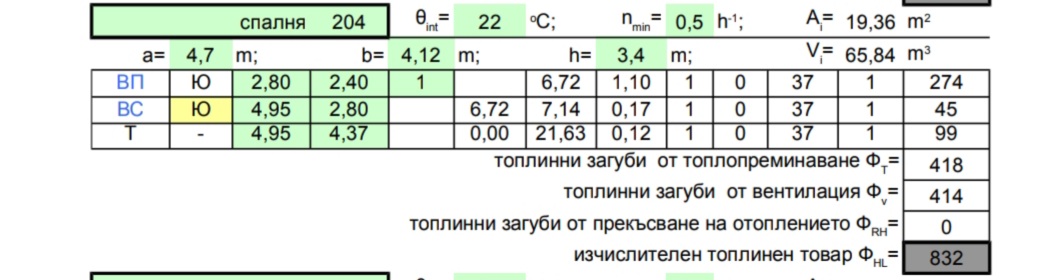

Понеже naster засегна топлинния товар,се чудя как би могъл той да бъде изчислен без рекуператор.Как биха могли да предвидят загубите от проветрение.
Ето за справка едно обобщено изчисление от нашия проект за средна южна спалня.Топлозагубите са равни на загубите от вентилация,при това рекуператорът е изчислен на 90%ефективност.Справката е при -15°.
Ако не вентилираме,вместо с 10kw ,ще се отопляваме с 6 kw при посочената температура.Но ,кой ще изчисли колко ще проветряваме през прозореца и какви ще са загубите от там?
Изобщо фигурират ли в проектите за нови сгради такива загуби без рекуператор.?

Аз се сещам само за потребността кубици на час на човек.
radius - майстор

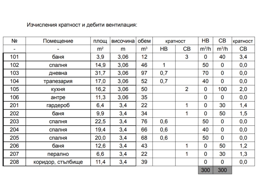

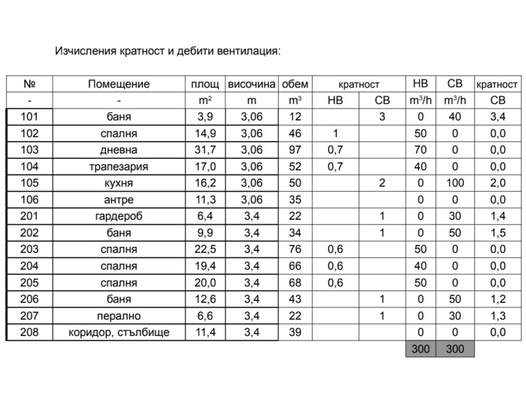

Залага се различен коефициент върху кубатурата на всяко помещение. За баните е най-голям, после кухни и т. н.
nelina_london - специалист
Хм,разбирам това с кратността на обема,но при нас той е изчислен спрямо 300м3 рекуператор.
Ако го няма по-задание,се оказва,че би било много разтегливо и неточно подобно изчисление.Дано изобщо фигурират тези загуби .
Гледайки таблицата за пореден път ,ми просветна,че тези загуби са максимални или при рекупериране на 300м3 мощност.На минимална степен ще намалеят доста.Все пак,топлинния товар се изчислява при максимум неблагоприятни условия.
Порових малко в наредбите.
В по-простите софтуери,присъства само вентилация на кухни и бани.Коефициентът за кратност на баня е 1,5,а за кухня 2.
В настоящата наредба за ЕЕ,се залага ,че естествената вентилация е обвързана единствено с обема на сградата.Не се разграничават отделните жилищни помещения.
Когато се изчислява по отделни стаи се залага кратност на обема 0,5.
