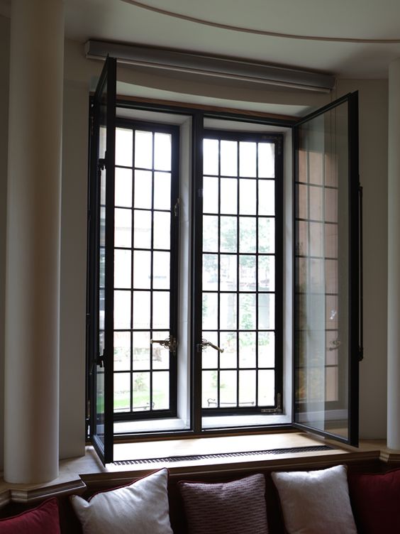

BLUEPUPIL - майстор
BLUEPUPIL - майстор
съб яну 16, 2021 3:31 pmnaster написа:
Като цена със сигурност се плаща като за две къщи.
Направи итерация на сметките за прозорец 2м2
140х140см с едно отваряемо крило 70см. :wink:
Два двойни стъклопакета с PVC vs един алуминиев
троен стъклопакет с прекъснат термомост.
PVC с троен стъклопакет си остава за БГ
нерационален компромис с много предстоящи
проблеми на отваряемата част. :cry:
4>3 :cool:
Звукоизолацията е по-добра!
За топлото нещата да речем, че са на кантар!
