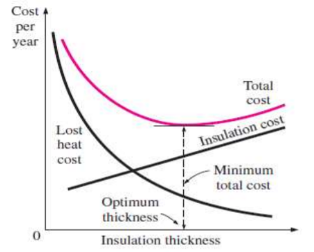

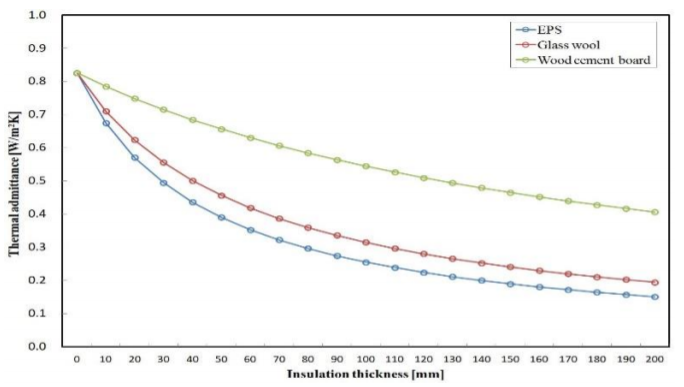

Най-практичните и пестеливите се опитват да нацелят the sweet spot, между дебелината на изолацията и разходите за отопление.
Иначе дебелина над 10см на изолацията почва да става скъпа при сегашната цена на тока и парното. Добрата новина е, че цените им ще растат нагоре, докато се уравновесят енергийните разходи. Така че в близко бъдеще най-изгодна ще се окаже дебелина около 15см. За ентусиастите, обаче психологическата граница от 20см няма да се мести нагоре и дебелини над 20см ще продължават да са с ниска възвращаемост.

ЕПС на цена 72 лв/м3, дюбели 10*260мм 0.23 лв с ддс, вата 1.06-2.15 лв/м2 за 5см. Между 10 и 20см дебелина за нашата къща щях да спестя 1400 лв с ддс от ЕПС.
