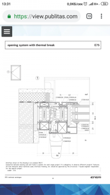

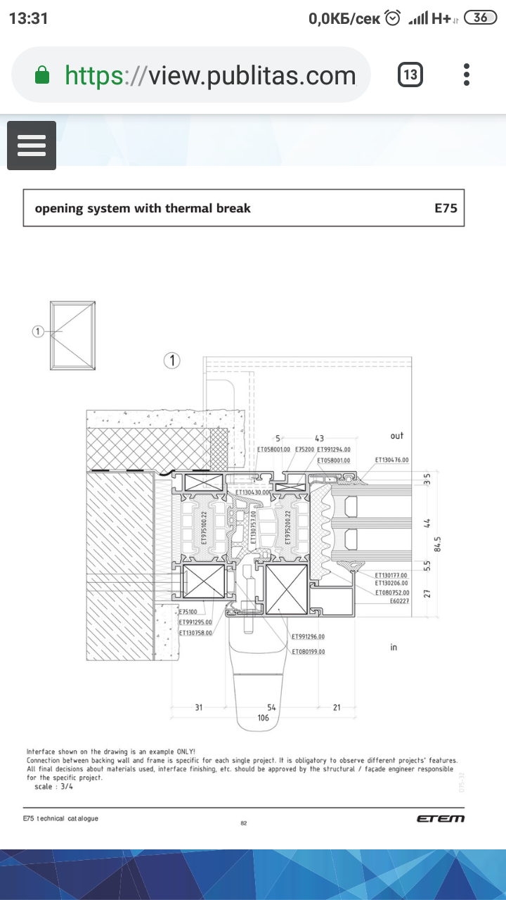

пет авг 09, 2019 1:33 pmmiliad написа: Никакъв патент не е, необходимост от родната действителност. Screenshot_2019-08-09-13-31-41-039_com.android.chrome.pngБлагодаря за схемата. Понеже и аз искам да монтирам дограмта на въшния ръб на тухлите, тука виждам още един плюс на алуминиевата дограма спрямо PVC-то. Според мен при такъв монтаж PVC дограмата ще трябва да се монтира с котиви, защото иначе самия дюбел ще бъде много близко до външния краи и ще има вероятност да се пукне тухла или да срещне външната армировка при бетона. От друга страна алуминиевата дограма с прекъснат термо мост виждам, че се се анкерира във вътрешната алуминиева част, където вече тази вероятност е доста по-малка. Тоест монтажа на външен ръб на тухлата при алуминиевата дограма би трябвало да е по-евтин от този на PVC с котви.
Ето го и мястото за дюбела.
Котвите от своя страна също са проблемни, защото не за всички дограми има оригинални котви и ползват едни тънички такива на Видира, а ако има оригинални, те са доста скъпи. Относно монтажа едни фирми казват, че няма значение дали ще е с котви или не монтажа е на еднакъв, а други искат +1000лв за това.
