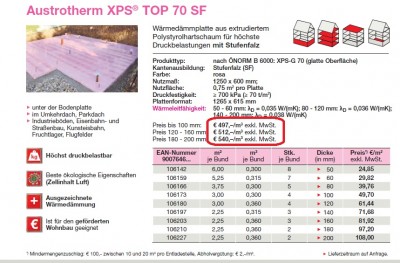

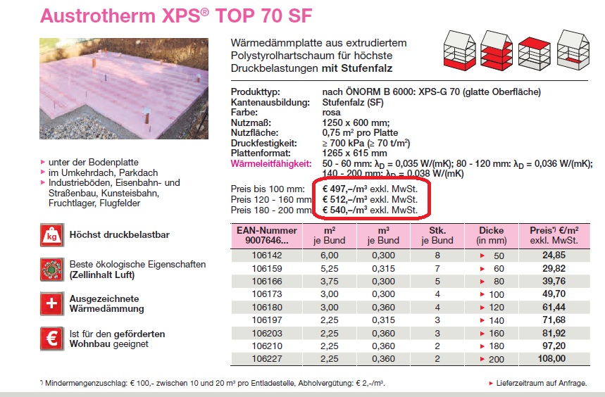

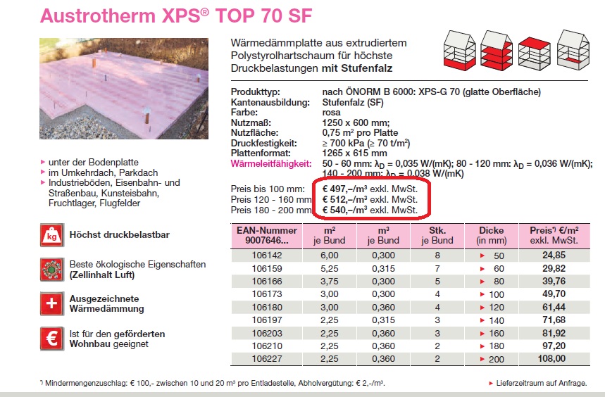

Започвам да се навивам за изолация под ивичестата основа с Foamglass- дават го точно за такива натоварвания. Иначе говорих с Аустротерм и евентуално може да се използва техния ХПС с плътност 700 кРа/мм2(цена 500лв куб/м). Ще ви държа в течение

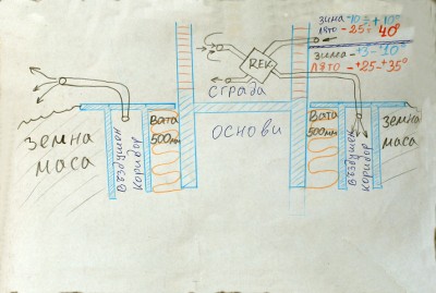

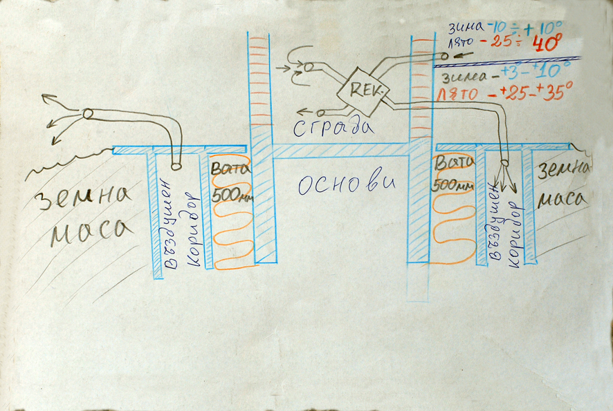

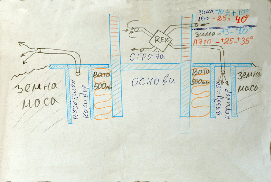

Здравейте основите ми са изолирани с 50см каменна вата около цялата къща. Успоредно на изолацията върви и въздушен коридор за проветряване. Мисля въздуха който ще се изхвърля от рекупуратора да циркулира първо през въздушния коридор и чак тогава да бъде изхвърлен към атмосферата. Има ли логика в това или греша?
