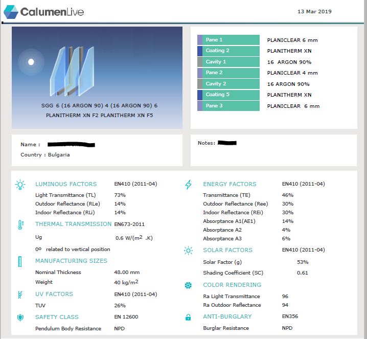

Аз пък реших да публикувам показателите на стъклопакетите, които ни монтираха - да се намира в тази тема.
Calumen SGG Planitherm XN
Здравейте, предстои ми строителство и на мен. Изчетох темата и има много интересни неща. Искам да попитам Конфигурацията К2-бяло-К5 с калкулатора на AGC присъства стъкло "Low-е N+" това стъкло обаче липсва и предполагам е спряно от производство. Намирам "Low-e А" което би следвало да е аналога на Н+. С него получавам стойности Ug-0,7, light-59, energy-56 което смятам за добър вариант за мен. Също така да попитам дали това е в наш превод К стъклото и дали има някакви разновидности, които да коментирам с фирмата, която ще ми я прави.

Ти най-добре си говори с фирмата какво могат да ти предложат. И те да ти издадат сертификат за съответствие на стъклопакета. Щото стъкла и калкулатори много.
naster - майстор
+1
Това с програмата е ориентировъчно. Вземи оферта за конкретни показатели и я пусни в кофигуратора. К-стъкло е нискоемисионно, с коутинг да връща дългите вълни обратно в помещението, т.е. инфрачервената. Разновидности - каквото поддържат като наличност... да не ти вземат парите и да ти сложат каквото имат...
