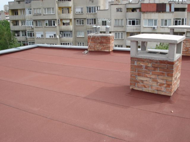

estqwerty - специалист
над плочата има 10см изолация толкова били по проект. над нея два пласта хидроизолация като вторият е с посипка, кафява.
определено само вътре имам опция да пипам защото покрива е нов и не е изцяло мой.
отвън отпада напълно.
какво е мнението ви за лепенето на фибран отвътре на тавана , виждам че има доста теми по въпроса ?
така ще се избегнат всякакви въздушни междини които могат да останат с картон и вата.
edit : намерих темата за панелката - нещата се поизясниха . viewtopic.php?f=2&t=39373
