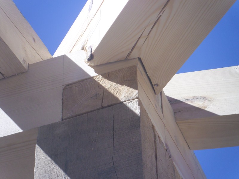

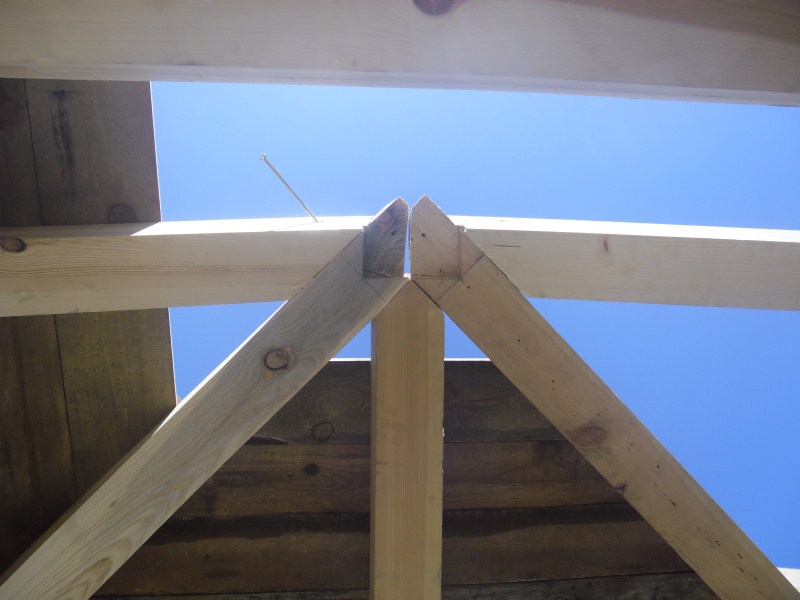

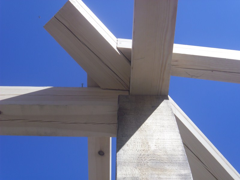

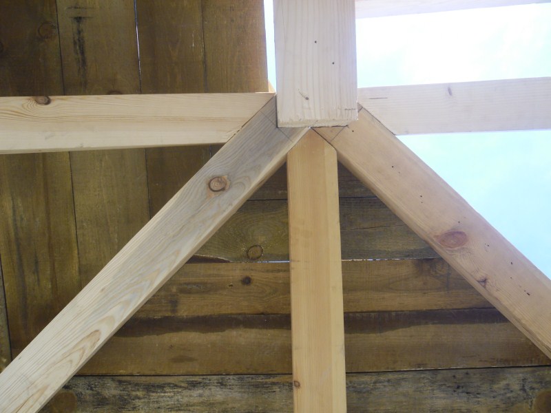

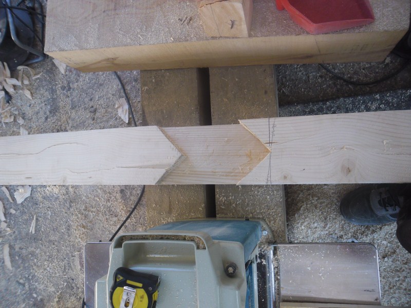

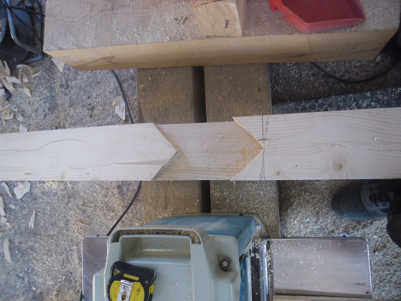

А това си го направих сам, с двете си ръчички.
BLUEPUPIL - майстор
Вадим Владимиров написа:
Поне един пирон заковал ли си? Поне един сряз направи ли? Проблема при вас "теоретиците", че стоите зад мониторите и масажирате мишката и клавиатурата. И това го правите ей така!
Баце...Твойте творения, дето си ги дал тука ще ги направя с една вързана ръка и с пиратска превръзка на едното око.
Напиши в GOOGLE
По отношение на PC-та и Google , дето се опитваш да ме учиш и на тях ще ти напиша само: IBM XT 286 ,когато процесорите бяха 6 MHz!
"Timber frame", ще те си отвори кръгозора откъм дървените конструкции.
Няма нужда да ме учиш и на английски. Ама ти , като го отвориш акцентирай върху връзките . Отвори и една строителна статика и виж какви сили действат в една връзка и каква е тяхната посока. И в бъдеще ,като качваш снимки се постарай да покажеш сеизмично устойчиви връзки. Тези ,които показваш не са конструирани да издържат на хоризонтален товар.

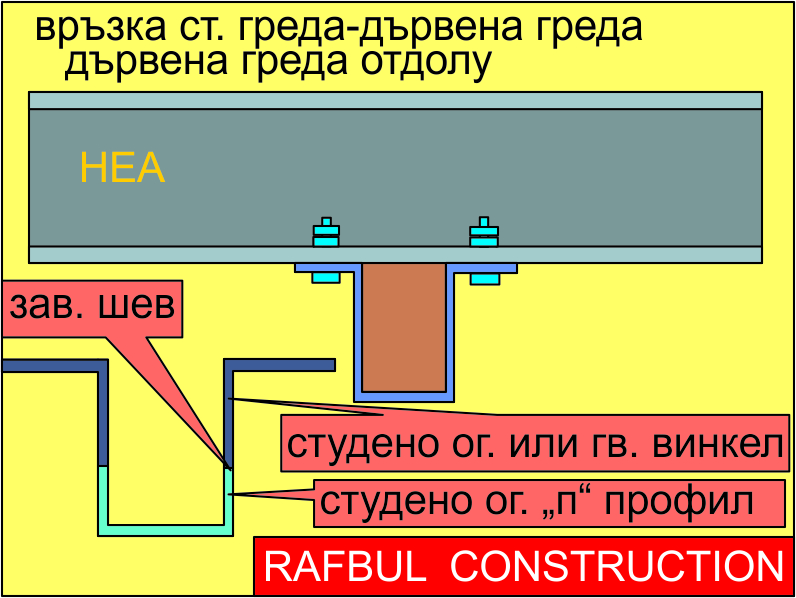

VLADO66 написа:
По интересно би било да си впрегнете мисълта и да покажете комбинирани системи,укрепвания и различни начини за премостване които да са интересни.

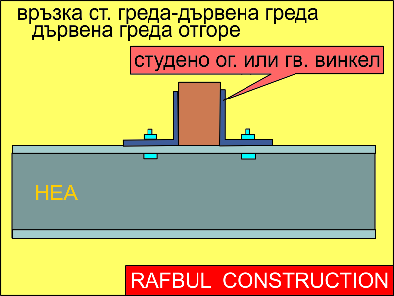

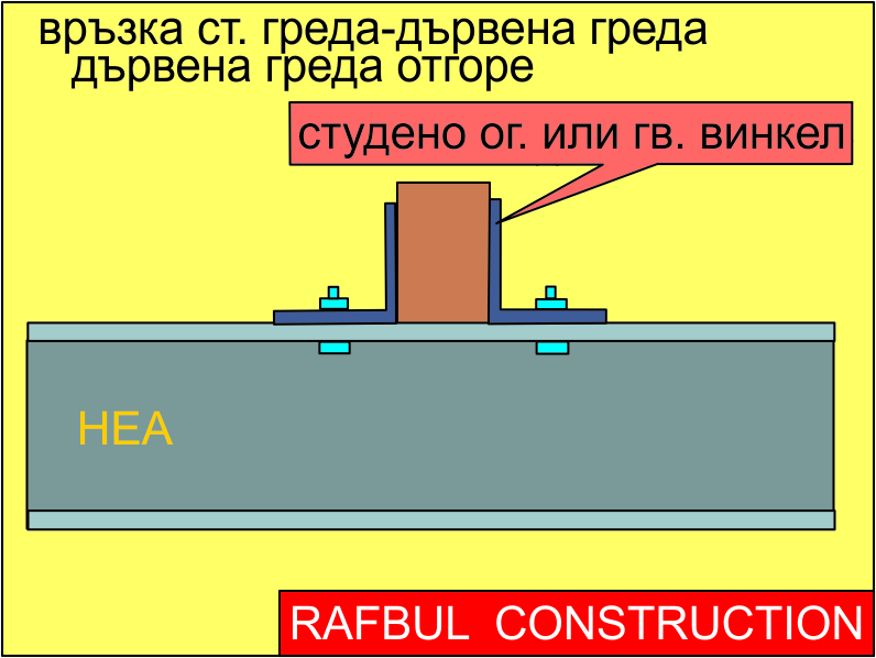

Правим уточнението, че: студено огънати винкели и "п" профили, вече се правят на доста места, по размери на клиента, с дебелини от 3 до 6мм.

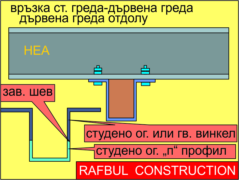

Ще ви помоля, да дадете връзката , ст. бет. греда-дървена греда, която правите, за да можем да стъпим на нея и да обсъдим връзката, ст. бет. греда-стоманена греда.
