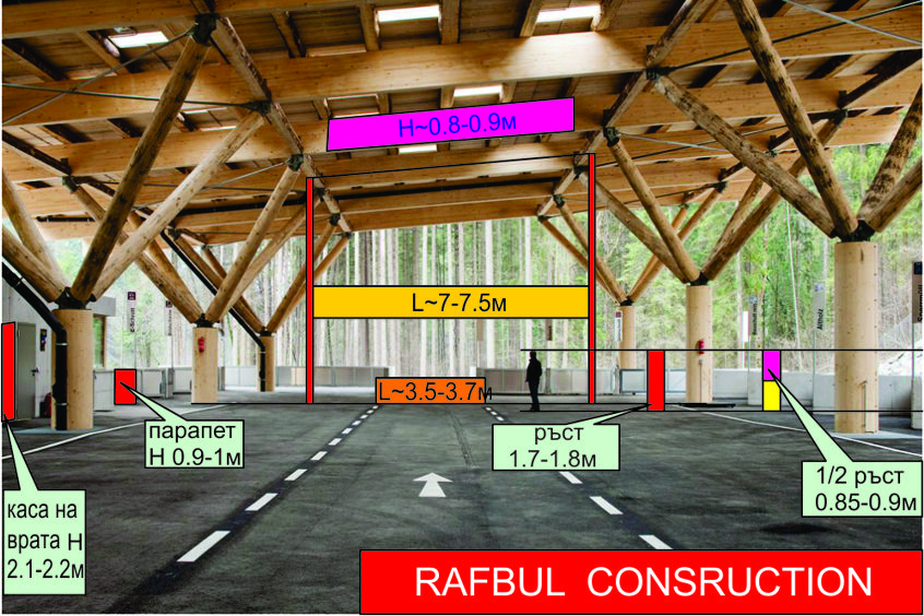

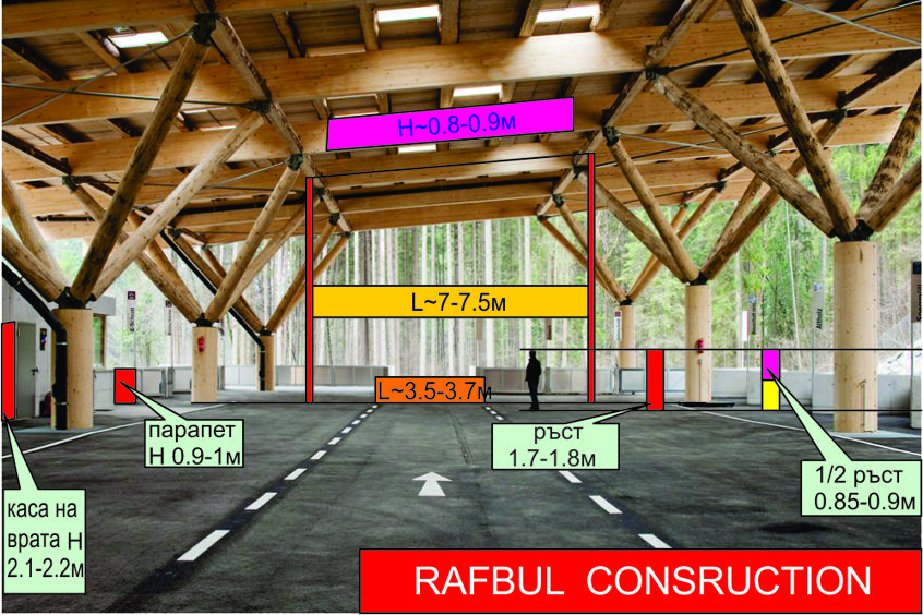

Щом държиш да ти отговоря ще го направя , макар , че въпроса няма нищо общо със строителството....Няма прости нации- иначе отиваме към расизъм. Има обаче държави преживели опустошителен социализъм. Този факт автоматично ги превръща в бедни и ги лишава от възможността да ползват модерни стр. решения и технологии.... Относно снимката, отвора е 7-7.5м, пряко сили 8м. Дървената греда е с височина 0.8-0.9м, което е 1/9- 1/10 от L на гредата. Това са респектиращи числа.
Ако , като немците ползваше дървени греди с нужните сечения, а не летви, щеше да разбереш защо ценово не е изгодно да премостваш по-големи отвори с дърво.

По темата. Можем да си показваме колкото искаш снимки. Но дали четящите тук ще могат са си го направят сами? Било с дърво, било с метал. Аз лично ще мога да го изпълня с дърво, а ти?

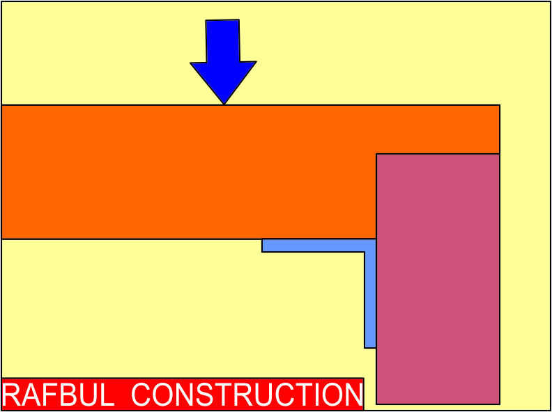

Няма земна сила дето да ме спре..... Гредите на снимката имат хубави сечения, ама връзките куцат. Тези зарязвания са направо смешни. Ако така ще го правиш -язък за скъпия дървен материал.
schuldiner - майстор

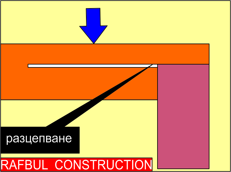

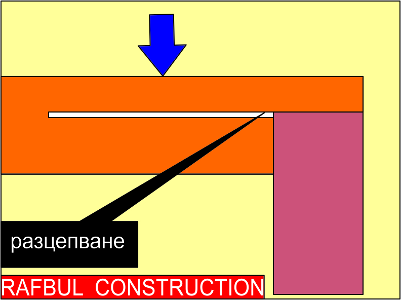

BLUEPUPIL, много моля, прасни една схемичка на силите около срязаното!
Винаги съм твърдял, че тези зарези са неправилни, но пък инженерното образование може друго да казва... Според мен при максимален товар в средата на гредата, ще тръгнат цепнатини по посока влакната на дървесината от нивото на сряза, т.е. имаме не 20-25 греда, а колкото е незарязаното - 10-15.
Ако зарезите бяха от горната страна на гредата, при товар щяха да заклинват и сякаш по' могат да се пренебрегнат, но така...
BLUEPUPIL - майстор

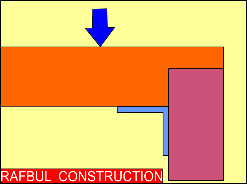

Ако по някаква причина,този тип съединение трябва да бъде направено, то се ползва дърво или стомана да подпре гредата отдолу.
Слабото място на дървените конструкции са връзките. 100% дървените връзки не са за предпочитане, тъй като при повечето от тях има намаляване на сечението от зарязване ,отвори и т.н. Да се ползват дървени греди с по- големи сечения само заради връзките е икономически неизгодно. Най-разумно е да се сложат стоманени елементи които да подпомогнат връзката .

..............Слабото място на дървените конструкции са връзките. 100% дървените връзки не са за предпочитане, тъй като при повечето от тях има намаляване на сечението от зарязване ,отвори и т.н. Да се ползват дървени греди с по- големи сечения само заради връзките е икономически неизгодно. Най-разумно е да се сложат стоманени елементи които да подпомогнат връзката .
Айде де
Поне един пирон заковал ли си? Поне един сряз направи ли? Проблема при вас "теоретиците", че стоите зад мониторите и масажирате мишката и клавиатурата. И това го правите ей така! Напиши в GOOGLE "Timber frame", ще те си отвори кръгозора откъм дървените конструкции. За планките съм съгласен. И те са напълно в духа на форума.
