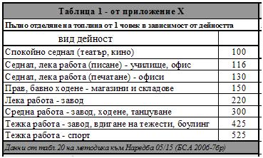

Всичко е така, но има още един източник на топлина, който не е за пренебрегване – хората и уредите, които те ползват. Ако пасивната къща е проектирана с мисъл за защита от слънце през лятото, тя действително ще има малки топлинни печалби от слънце и топлопроводимост от стените. Само че хората, които живеят вътре ще внасят топлина и тя няма да е много малко. Стандартно се приема, че е около 5 W/m², но в това число не влиза броя на хората. Нормално е да се очаква, че на 2 еднакви къщи, ако в едната живеят повече хора да има по-голямо отделяне на топлина. Влаго-отделянето в зоната също е от огромно значение. То директно товари климатичната инсталация.

AntonBM написа:
:-D
Като учих се налагаше да проектирам и кравеферми. Там за всяка крава се предвиждаше че отдава 1000W топлинна.
Предполагам че за примати, като мен може да се заложат едни 300W.
AntonBM - специалист
Ако човек само си почива отделя около 100 W топлина, но при спортуване може да стигне до 525W на час. Моментно може да изкара и повече от 1 крава, но няма да издържи дълго. Има таблица с различни видове дейности и в нея 300 W се дават за «средна работа – танцуване».
По-страшно е това, че човек, когато е в къщата не си трае легнал, а си включва телевизор, лампа, компютър и т.н. и тези неща също топлят. Готвенето и къпането са още по-жестоки към климатиците. За готвенето ви е ясно – всички гледат да го правят по терасите, за да не товарят климатиците, но и къпането не е за пренебрегване. Особено, ако жената остави вратата на банята отворена, за да изсъхне по-бързо банята. Ами да изсъхва по-бързо, но къде отива влагата? Отговорът е в климатика, под формата на кондез. Машината харчи сума ти енергия, за да може да го произведе...

Така поред да изброя - разбира се че ще има активна система за ограничаване на топлината внасяна от слънцето ,да не се повтаряне Тани ,все пак обсъжданата тема не предполага разговор за панелки с екстри.Не съм съгласен и с Антон , един човек не отделя такава топлина освен в изключителни случаи на много интензивно натоварване при работа.Не такова е състоянието в което прекарваме времето си в къщи.Да не забравяме че в активно състояние сме не повече от 1/5 от времето прекарано в къщи.Освен това не повече от 1/3 от жилищата са обитавани само от възрастни при къщите които касае темата почти в 100% от къщите поне 1/3 от обитателите ще са деца с два три пъти по малко топлоотделяне.така че да заложим не повече от 80W на човек смятам за по реално.

Относно топлината отделяна от хора, сложих таблицата, която ползваме за изчисленията. По-горе съм писал, че топлината внесена пряко от хората е по-малко от тази, която те внасят в къщата от това, че стоейки в нея те ползват електроуреди. Огледай се около себе си и виж колко уреди работят сега, докато четеш това. Едва ли ще са по-малко от 500 W (компютър, лампа, телевизор и т.н.). Всички те консумирайки ел.енергия в крайна сметка я преобразуват в топлина.
