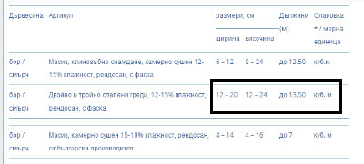

Дай цена за греда 18см на 24см на 6м. И време за доставка.

Имам две големи молби към IvanR. Моля те, ако имаш време и желание: Първо- като трета независима страна по спора да дадеш сечението на дървената греда, изчислено при същите условия , както при стоманената. Второ- Понеже тази материя не съм я учил на български , като седнах да изчислявам стоманената греда на обща устойчивост.....срам, несрам ще си призная ,че оплесках работата. Затова те моля да дадеш по-подробно изчислението тук или на лични......Тъй като сечението на дървената греда , което дадох (24 x 18см.) е изчислено от готови таблици, който не са предназначени за греди с такива големи размери, реших гредата на ръка, удовлетворявайки всички изисквания и се получи следното: За гранично провисване 1/250 от отвора, сечението е: височина h=38см. и ширина b=16см. Опитах се да намаля стройността , като увелича ширината и намаля височината, но не се получи. Явно формулите са направени , така че не допускат преразход на дървен материал при условие, че няма да работи пълноценно.

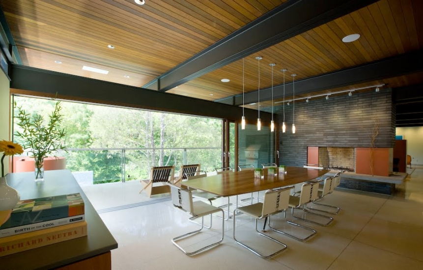

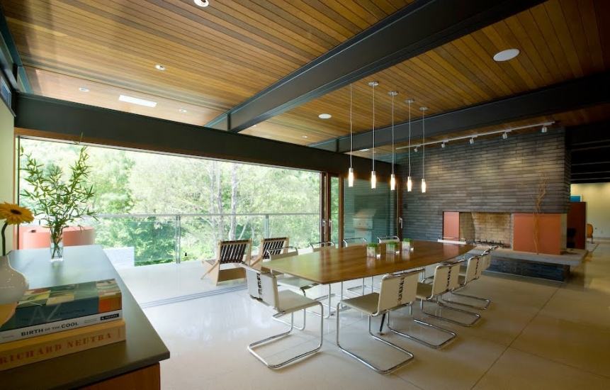

Ето едно хале със стоманени греди, без термомост, защото ватата е над дървото.

Тани - модератор
BLUEPUPIL написа:
Тук вече не мога да се съглася, защото поне метър от стоманената греда стърчи отвън без да е изолирана по никакъв начин. Оставям на фантазията ти, какво ще се случи в един зимен ден, когато температурата навън е минус 15° , а ти си сготвиш прословутия форумен боб! Сигурно в близост до прозорците, по гредите ще има не само конденз, а и лед! Не се вижда как е изолирана и гредата (щурца) над прозорците.
