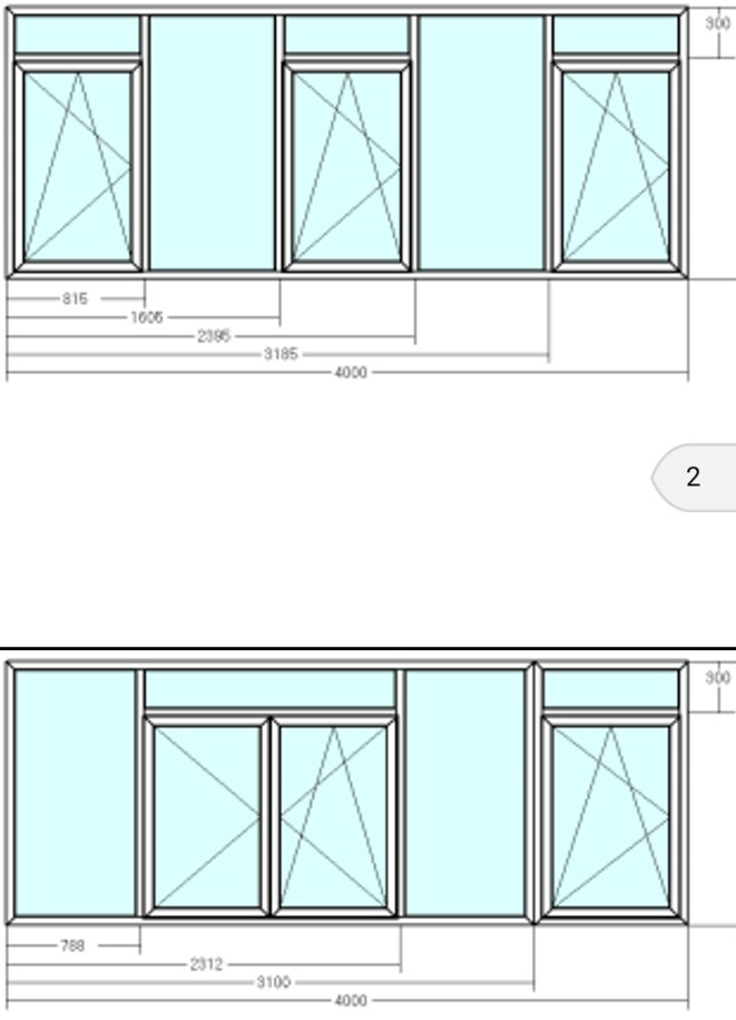

Здравейте, искам да попитам в темата, за да не отварям нова. Става дума за подмяна на стара ПВЦ дограма в апартамент, като имам оферта за Rehau Synego с троен стъклопакет на 40 мм. Искам да попитам дали профилът е добър като цяло, и имате ли впечатления от фирма S&N Plast?

А какви прозорци махаш ?
Поискай оферта за Geneo, така и така ще сменяш, поне да е с топ продукта към момента. Не би трябвало ценово да е много по различно.
Какви стъкла ще слагаш ?
Не мога да съм полезен за конкретния производител, нищо не ми говори името на фирмата, въпреки че би трябвало да я знам.

Ще махам наследената ПВЦ дограма от покупката на апартамента, неизвестна е, но е изметната от всякъде на отваряемите крила. С набивни гумени уплътнения, и два прозореца са по-малки от отвора на касата и както и да я центровахме, изпуска. Стъклата са пакет Б/Б на 24 мм предполагам, като и фиксаторите на стъклопакетите (или както се казват профилите, които закрепват пакетите) са също с набивни уплътнения. За стъклата имам предложение за 40 мм стъклопакет като предполагам ще е 4 сезона/бяло/Ка, поне за север, за юг обмислям същата ситуация или без Ка-то, но не съм сигурен. Имам външна изолация с минерална вата, и вътрешна с картон на конструкция, също и на таваните.
Горе долу ширината на дограмата ще е към 4 метра на 1.60, но сега правих и баня, и ще чакам малко да спестя пак някой лев.
Сайта на фирмата е www.rehauvarna.com, и в официалния сайт на Рехау ги видях за оторизирани представители за Варна.
Благодаря за отговора :partyman:

И защо ще си затъмняваш и без това тъмния север с 4С?

Аз не съм в крачка с технологиите на тези стъкла (с диоптричните съм пИрфект). Да разбирам ли че ще е по-добре да е К/Б/К за север или Б/Б/К? А за юг само 4С/Б/Б или 4/Б/К?
Още не съм стигнал до поръчката и затова оглеждам, чета след работа, а в нета има много и различни мнения. Основното, което ме води, е да бъде добър стъклопакета, и да нямам много загуби от там, разбира се и профила не е за подценяване. Ще се отоплявам с климатици, като имам и локално парно на твърдо гориво, което ще ползвам при по-големи минуси (-10-15) или ей тъй за кефа. Тази година палих доста камината (и при температури към 0та) заради лошата дограма и както бях с дървата, тока пак беше голям. Загубите ми бяха големи. Планът ми е да е сменя края на март или април месец, понеже чакаме нов член на семейството юли месец. :)
Ще се вслушам в препоръките за стъклопакета.
Нещо такова ще са конфигурациите, като реших над отваряемите крила да има по едно малко прозорче, първоначално бях решил без него да е, но с него мисля че ще е по-добре.
radius - майстор
Според мен ( и така направих на къщата без да съжалявам), на север и юг Б/Б/К, на изток/запад 4С/Б/К. Който ми разправя за юг да слагам 4С, да дойде да види лятото колко напича вътре - точно 10см една ивица.
А затъмнението от 4С е осезаемо.
