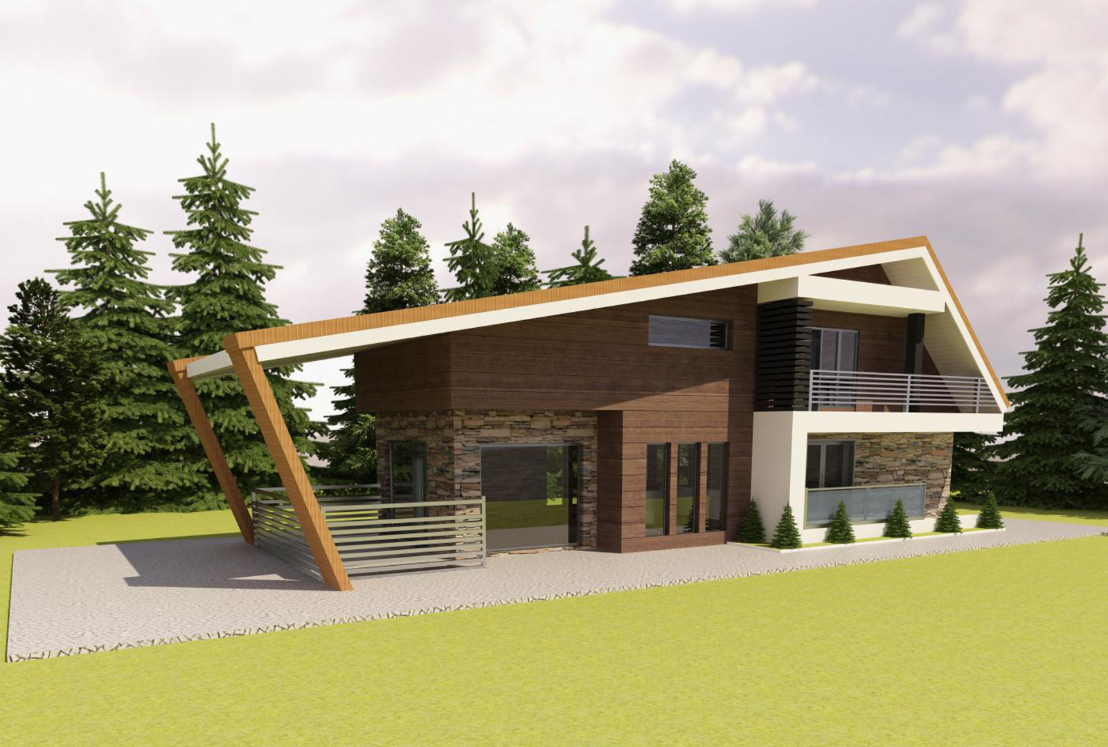

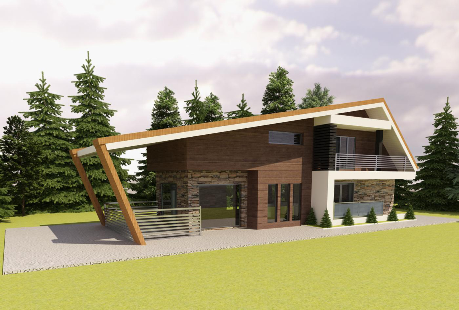

Имах впредвид такъв тип къща,където се срещат няколко вида строителни системи
Tsilkov - майстор
Защо мислиш , че има няколко вида строителни ситеми? Това е визуализация в "идеен проект" и от нея се вижда "нито повече, нито по малко" от няколко вида фасадни облицовки. Отзад като строителство и конструкция може да е всичко.
