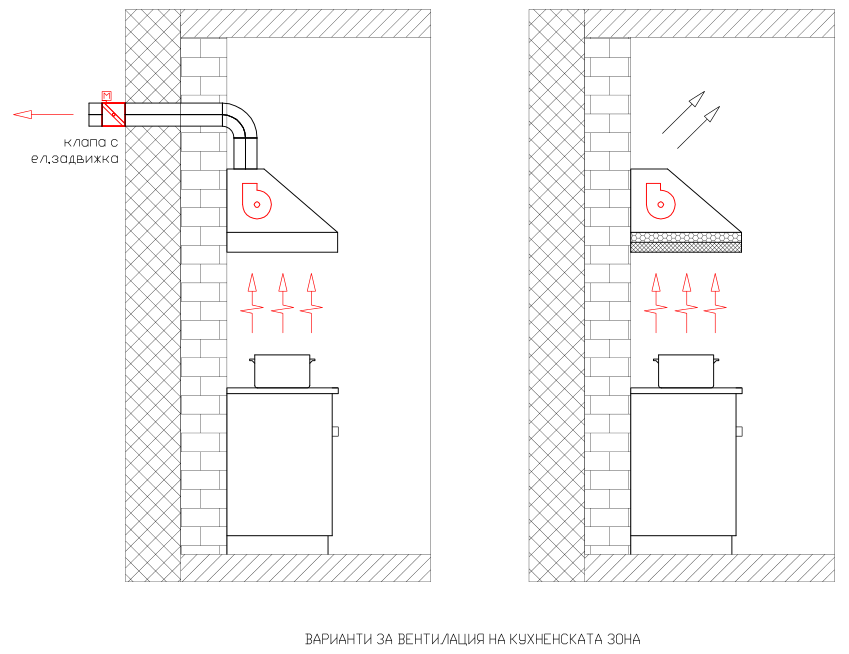

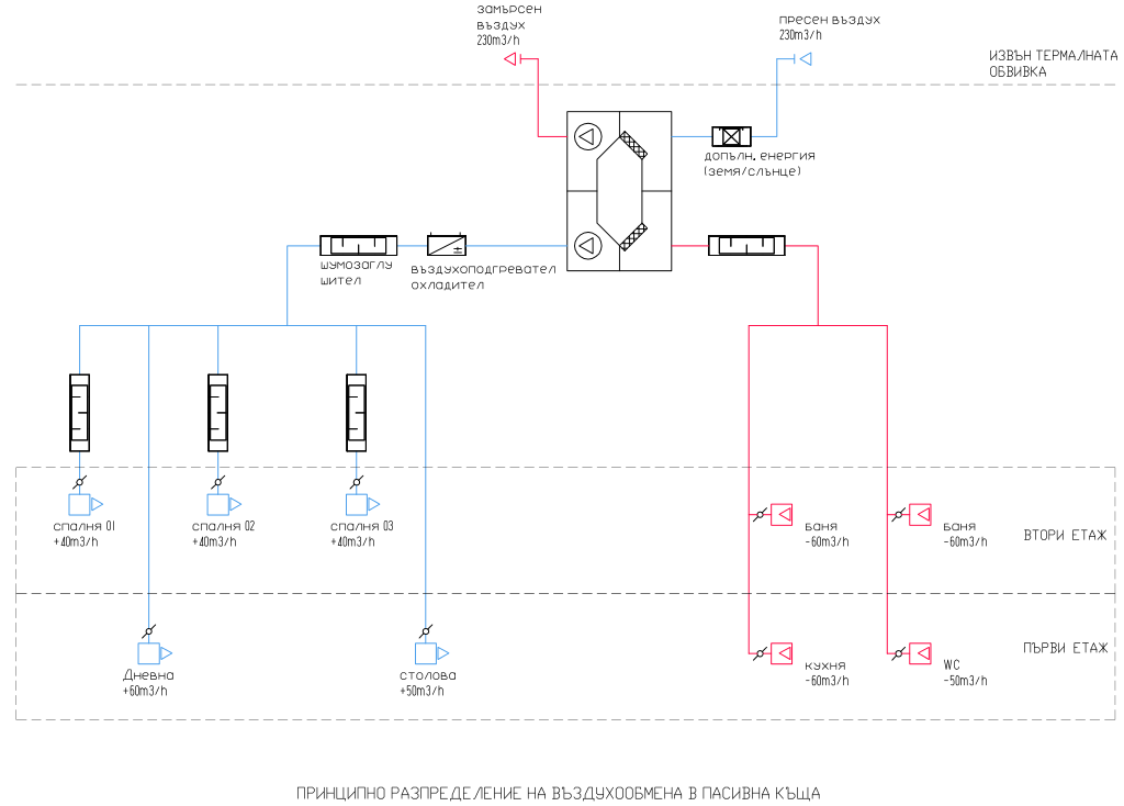

Ето и картинките от статията. ... говорят достатъчно:
estqwerty - специалист
интересно ми е тия шумозаглушители , на 1ви етаж стаите нямат : сигурно пътя до тях е дълъг ?
има ли някой идея за цената им?
Тани - модератор
Има само на спалните, защото през нощта е тихо и може да се чува. Във всекидневната и трапезарията е малко вероятно да чуеш шума от вентилаторите. При избора на климатик също е важно да се знае дали е за спалня или не, именно заради шума!

Тани написа:
При лявата картинка аспиратора изхвърля топлината директно навън и по този начин рекуператора не може да я оползотвори. Според мен най-дбре е да се вземе аспиратор които може да работи в два режима - циркулация и изхвърляне.

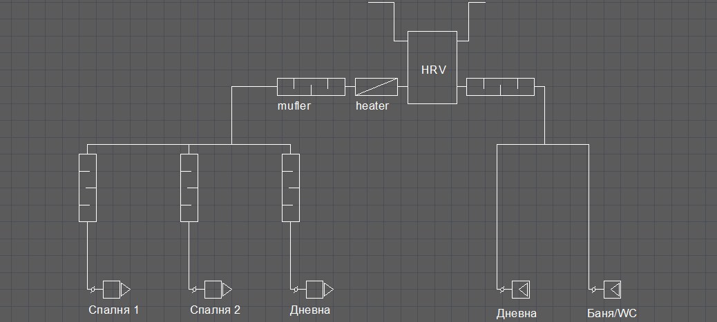

схемичка за моя апартамент - 2 спални, пишник, баня с вц и коридорче.
трябва да си замеря помещенията и да извадя и ориентировъчна дължина на тръбите.
честно дори и така не знам има ли място да ги наблъскам всичките тия неща - гледах размери на шумозаглушителите. ако слагам подобна система ще трябва да завладея от общите части /площадката пред апартамента :) /
обеми не съм смятал - не знам как.
air home.jpg (63.08 KиБ) Видяна 11823 пъти
Tsilkov - майстор
Не виждам в схемата кухнята? Иначе тръбите са с ФИ 10-15 см максимум.Всичко може да се разположи по тавана (за предпочитане в тавана на второстепенни помещения-бани,складове,коридори)
