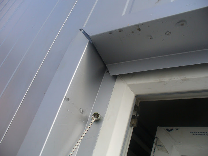

Как се обшиват комини, прозорци при тези панели
Както при металните керемиди.
Все мнения от хора не се качвали на покрив.
Много се развеселих с това :rolleyes:
Ето ти един прозорец на стена "обшит".
Красота,а!
