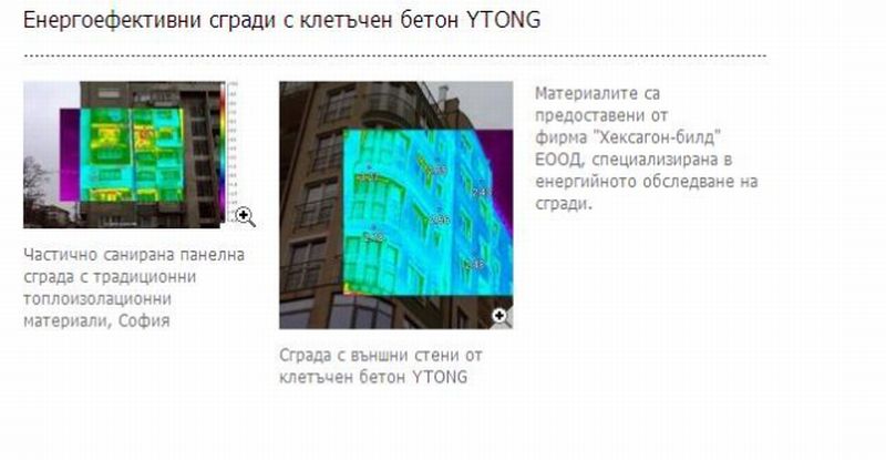

Относно това за какво става Итонга (който е газобетон но е по лошия газобетон) и друг път съм изразявал мнението че очевидно в България сертификат може да се поръча както го искате , затова не знам как да коментираме изобщо данните на призводителя http://www.ytong.bg/bg/content/characteristics.php .След такива данни може би се измества темата но за какви материали говорим изобщо ?
svetliopi44 - Чирак...
А това измамен рекламен трик ли е ... :? :?:
stivemaster - майстор
Ей това им е рекламен трик колега download/file.php?id=56416&mode=view и много съжалявам че коментираш нещо което не ти е ясно , ако имаш нужда от помощ попитай някого колко влагозадържа в действителност Итонга и какво става когато тази влага замръзне и тогава ни пействай рекламните им материали.
Всъщност за колеги които са ориентирани към такива материали само ще кажа че едвали можете да намерите по калпав в това отношение строителен материал и в съчетание с неправилната му употреба се получават ето такива ексцесии http://www.photostreet.info/index.php?p=169&l=1&id=21 дано не зачестяват .
Фло - специалист
Ще посоча 2 недостатъка на итонга за външни стени.Първият е видим от горната таблица,която показва ниското,даже най-ниското възможно съпротивление на преминаване на водна пара /мю/.Това показва,че възможността за образуване на конденз в клетъчната структура на материала е най-голяма от всички посочени материали в таблицата.Когато се образува конденз в зидарията и дума не може да става за топлоизолация.Развъждат се гъби,микроорганизми и всякакви алергени,застрашаващи обитателите.
Другия съществен недостатък е наличието на една от съставките на итонга-калциевия оксид,който буквално изяжда всички метални крепежни елементи забити в итонга за няколко години,по сведения на професионалисти.
Тъй де, за това казах че е измамен рекламен трик.
