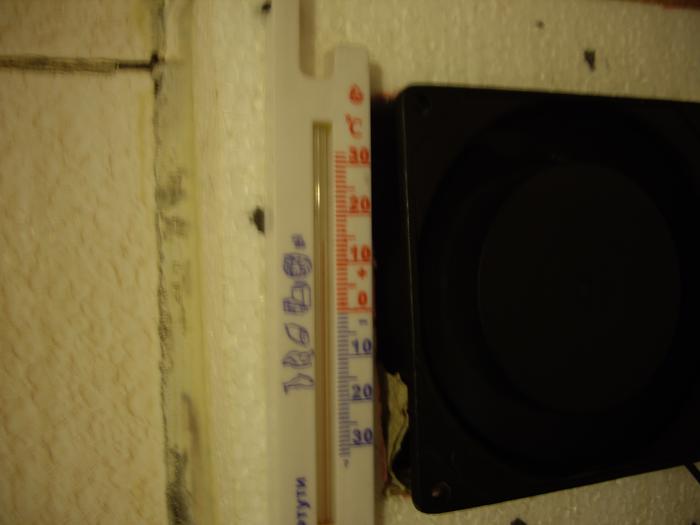

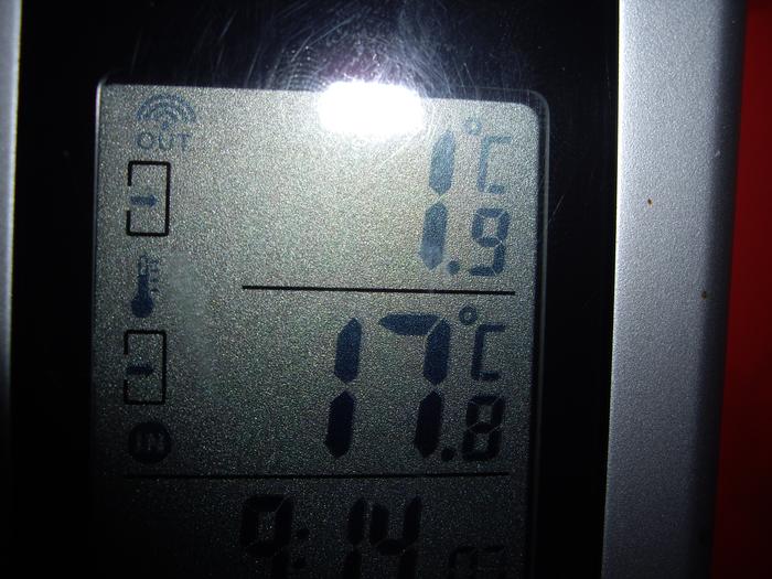

Ето и на П*рактика с битови не-точни термометри
IMGP4526-700.jpg - външна температура -1,9С
IMGP4529-700.jpg - от банята към рекуператора излизаща на вън - 14С

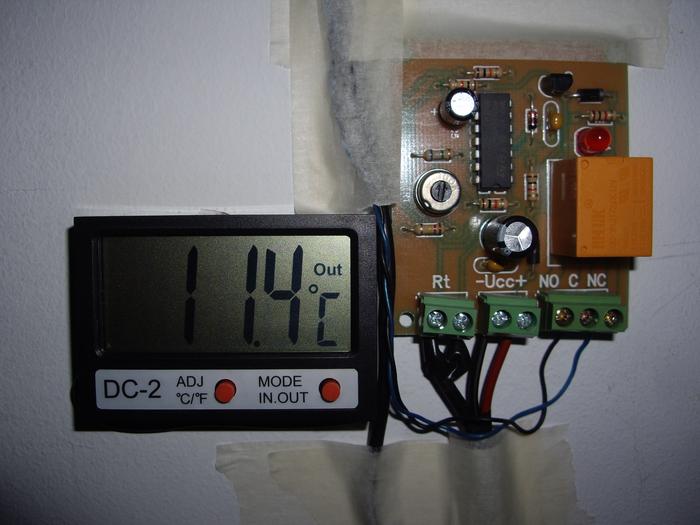

IMGP4534-700.jpg - входяща от вън на към къщата минала през рекуператора - 11,4С

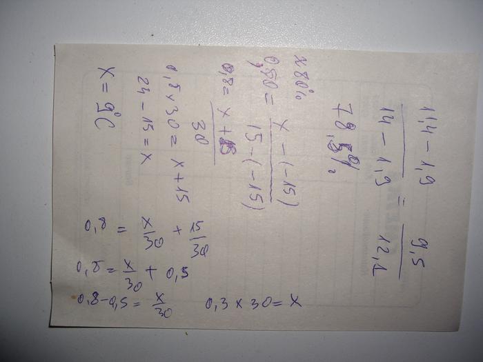

и на П*рактика 78.5% КПД ( на теория топлообменната площ сумарно е 12.5 М2 )
50 кубика на час излизат и влизат.
За инфо - в стаите на 80 квадрата жил. площ поддържам с парно на газ съм. Нощем за спане 16С през деня под 18С. Температурна разлика на тавани 2.80м в стаите ,под - таван е 2 гр.(почти нямам естествена вентилация от разлики в температурата на външни стени и таван :) ( само в банята поддържам 15С през деня. Снимките ги правих в 9.30 сутринта, а парното беше изгасено в 10 вечерта - температурата в банята е паднала с 1С за нощта без работещо парно ).

Тази платка до термометъра за какво е?

Платката до термометъра е ел. терморегулатор, настроен да изключи входящия вентилатор, когато входящият въздух падне на температура под 8.4С.
canyin - напреднал
На теория при -15С външна температура, би трябвало терморегулатора на входящия вентилатор да не изключи.
Но на практика трябва да чакам да застудее :)
