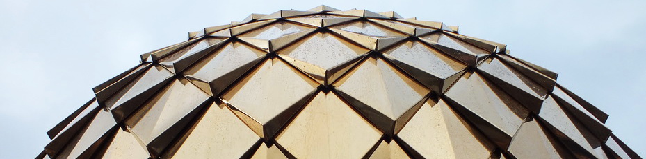

За малкото покривче при входа за което ви писах открих цех в Пловдив, който по механичен способ на ламарина от нераждавейка полагат жълто покритие имитация на злато. Предназначението на тази ламарина е за обличане купетата на църкви. Един кв. метър в завършен вид на тази ламарина е 200лв. Ако обаче от нея бъдат направени закопчаващи люспи за изработката на 1 кв. метър са необходими 2 кв. метра. Според г-н Владимиров ако ламарината бъде само нарязана и монтирана ще стои грозно, понеже е тънка и няма да има релеф, но ако към нея от страната която не се вижда се залепи маслоустойчива гума или някаква силиконова подложка ще се получи по-голям релеф, а от там и по-добра визия. Има ли някой информация за такъв продукт с по-ниска цена?
".... Справиха се много добре." Това времето ще покаже. При мен и досега излизат някои нередности. От рода на конденза, стичащ се под покрива по вентилационните тръби, капачка на улука, която тече. Дребни, не фатални, но все пак са малки язви. Но като се дават пари за хубав материал- редно е да ти го монтират качествено. В твоя случай, щом ти харесва значи е ОК!
Относно люспите. Ти предложи без фалцове. Как ще се захванат? С винтове, рапидки? А люспата може и да е такава, релефна.
hristo_qn - специалист
Вадим, ламарината от Пловдив е 0.4 мм. Мисля на гърба да и залепя гумено уплътнение, така че да увелича дебелината и до тази на фаянсова плочка. С тази дебелина ще ги прихвана на покрива със самонарезни винтове. Мисля че по този начин ще получа необходимия релеф. Люспите ще бъдат 150/150 мм. Няма да бъдат закопчани.

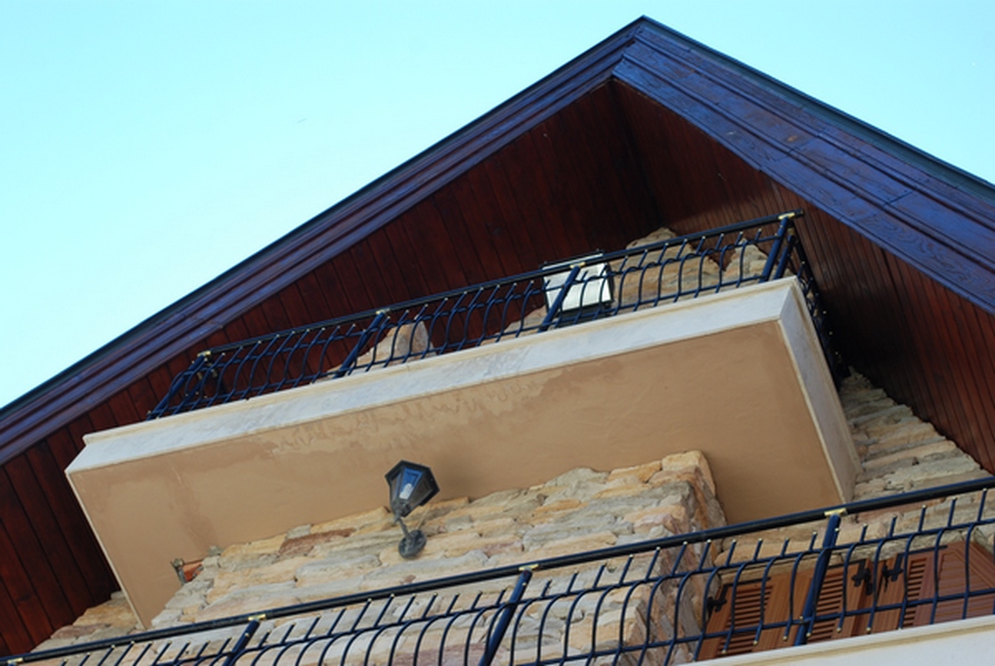

Ако някой си разпознае парапетите да се обади - имам за правене 5 тераси. Тук в Стара Загора предлагат само ориенталски боклуци.

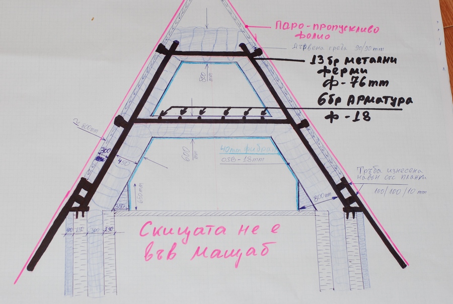

Г-н Цилков на тази скица съм показал точно положението на металната конструкция във ватата. Цялата конструкция е грундирана 3 пъти и боядисана още 3 пъти - 6 слоя боя. Петите са обилно намазани с консервираща смазка. Както се вижда цялата конструкция е в пространството на ватата. Сано 8 планки 100х100х10 излизат извън ватата, но това е почти нищожно, за да говорим за термо мост. Тръбите са запушени, за да няма въздушна конвекция. Ако може коментирайте как ще се движи точката на конденз в следните ситуации:
1. при плюс 5 градуса
2. при 0 градуса
3. при минус 10 градуса
Специално за ribnikolaevi съм показал 6-те броя арматура Ф-18, която връзва във височина конструкцията към двете противоположни тераси. Тринайсетте ферми за заварени също към арматурата. Връзката обаче към бетонните трегери не е твърда, 30 см преди навлизането в бетона арматурата е подвита на 45 градуса с цел омекотяване напрежението от евентуални сеизмични трусове.
Tsilkov - майстор
hristo_qn написа:
При 45 см. вата точката на конденз ти е далече от стоманената конструкция.
