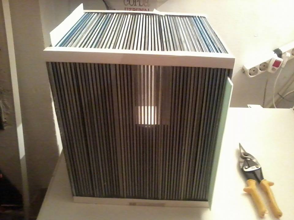

100 пластини 0.3мм 300/360 през 3 милиметра
2 ма за по 4 часа на ден го слепихме за 3 дена
bulhomes2 - майстор
Браво! Не е толкова зор, нали? Но не очаквай да извадиш повече от 45% КПД с този вид! С какво ги лепихте?
canyin - напреднал
45% КПД извадих :) с топлообменник направен от 5 въздухопровода Ф 80 разтегнати на 2.4 метра в стериопорена кутия и за тест съм направил по 2 броя на 2 етажа по 80 квадрата жил. площ единия е с 4 х Ф80 а другия е с 5 х Ф80 . Този който е с 4 те дава около 35% КПД . Преди 5 месеца го направих просто чаках минусови температури за пробите . на долния приземен етаж където ми е Кафе-то заведението там е с 4 х Ф 80 и е денонощно 50 кубика на час ( помолих от ХЕИ да ми премерят със алерго...там метъра ( 50 кубика на час изкарвам и толкова вкарвам + - 10-15 % разлики ) . Ще пуна и видео и как сам лепил Пластините на алуминиевия :) ако имам време днес ще ти кача видео :) а като мине зимата ще ви кача и сметките си за ГАЗ за тази и 3 години назад когато нямах вентилация :) имах само външна изолация а преди 1 година и на 2 рия етаж и на таваните 5 см стериопор с фуга между *гипскартона и всичко от фугата заминава на към банята с отделен вентилатор 12волта на 0,35 А (140 куб. )(от Викиват на 5 лева ги взех вентилаторите) го дават но е слаб но върши перфектна работа ....... после видео .
п.п ако има правописни грешки извинявайте просто работя и пиша бързо и не обръщам внимание на подчертаното от спеллчекинга :)
А и за КПД то работят ми на 50 кубика на час ние сме 5 ( 2 деца ) 3 ма възрастни и 2 деца и според ...? трябвало по 10 до 20 кубика на час е аз съм на 50 по 10 на човек! при по висока кубатура на час може и да падне КПД то но при 50 куб КПД то е това което ти пиша!
Ако имаш път до Кюстендил аз съм в кафе Benet заповядай и виж сам в кафето ми е с 4 х Ф 80 а над кафето където живея ми е с 5 то х Ф 80 и сега за горе ше добавя към този с 5 те и пластинчатия дето слепих и тогава ще му мислим КПД то но по лесно е от сметките за овергаз така най лесно се смята :) за 1 отоплителен сезон и 3 години назад :)
