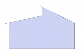

единият скат ще е 2,20 в ниската част и 2.90 във високата
Другият скат ще е 2.20 в ниската и 3.80 във високата
Между скатовете ще има прозорци 90 см по дължина на сградата
Цялата дължина на покрива е 9.50 и е широк 6.30, тоест всеки скат е широк по 3.20 някъде
Ще покривам жилищна сграда :cool: на един етаж

Според конфигурацията на покрива най- удачно е к-цията да бъде ферма/ два трапеца/ от кутии 3 или 4бр. Столици отново кутии или U профил. Надлъжно укрепване вкл. натиснатия пояс на фермите. Р-рите на профилите и конструирането на възлите, след статика и оразмеряване. Нужни са данни за натоварване- покритие/ според наклона изглежда битум/, район за вятур и сняг. Имаш участък за образуване на снежни "торби"

Конструкцията ще е на ферми, да.
100х100х3 - с отворен краи горе и спънато с греда по надолу :wink:
Това ще е за 5 метра от дължината постройката. Останалите 4.50 ще са нормална постройка - там ще има подиум за спалня и ще има Велукс-и за светлина.
Избрах този тип контрукция защото има малко светлина на това място и е ахлупено от къщи много наблизо.

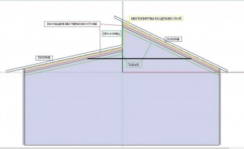

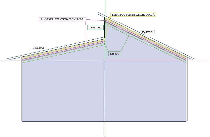

Решението е: покрива и тавана да бъдат разграничени , да имат самостоятелни конструкции , допускат се ограничени на брой конструктивни връзки между тях, за по-икономично изпълнение. Едната от двете конструкции- покривната или таванната е носеща, другата се окачва или респективно стъпва върху първата.
Фитилчо - майстор
Двата ската ще са абсолютно независими. :wink: Свързани само от прозорците :razz:
Моста/гредата ще е вътре - по този начин
