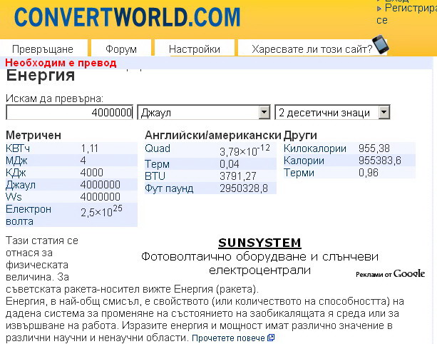

Не знам какво ще ти сметне Антон за колоните,но можеш да си сметнеш и сам колко топло ще ти изгълта 1 колона с приблизителна маса от 400 кг. по специфичния топлинен капацитет на бетона 1050 J/кг.С.Специфичен топлинен капацитет - по определение специфичен топлинен капацитет е количеството топлина Q, което е необходимо за повишаване на температурата на дадено вещество с маса m=1 kg с един градус Целзий Δt=1ºC. Специфичният топлинен капацитет се означава с буквата c (малко це). Формулата се изгражда по определението и получаваме c=Q/m.Δt. От нея пък следва, че единицата за специфичен топлинен капацитет е J/(kg.ºC), Закръгли ги на 1000 джаула на килограм от масата на колоната за по-лесно и прегледно и смятай само 10 градуса да ги стоплиш от 12 до 22,ако приемем и ,че отвън ъгловата колона е идеално топлоизолирана пък отвътре е на мазилка. Ще получиш колосална сума в джаули,което е равно на ватове! 400 х 1000 х10 =4 000 000 W,което показва,че никога не можеш да стоплиш бетонните си колони и двете бетонни шайби. Затова казах още в началото,че пасивна къща се проектира още от конструкцията за такава или колоните се вписват в зидарията ,най-лесно е пък при ъглите. За да стане поне малко пък нискоенергийна, трябва да се изолира както отвън ,така и от вътре,даже отвътре по-дебело.

Фло написа:
К'во каза ? :?
Мене още в основното или средното образование са ме учили че едното единица за енергия, а другото за мощност.
П.П. 1 kWh = 3 600 000 J
8180 - майстор
Фло написа:
Ще получиш колосална сума в джаули,което е равно на ватове! 400 х 1000 х10 =4 000 000 W,което показва,....
Ще си позволя лека корекция.
Ако не бъркам:
400 х 1000 х10 = 4 000 000 J = 1,1kWh или, ако е електроенергия - под 20ст.
Фло,
И друг път си настоявал за температурна разлика по Целзий - оС.
В нормативите си е по Келвин - К (система SI), което си е същото, но в случая станаха много це-та и е малко затрудняващо изложеното.
П.П. Артър ме е изпреварил. :)
Фло - специалист
Я хвърлете тука едно око на калкулатора http://www.convertworld.com/bg/power/%D ... D0%B0.html и си го смятайте на воля! Подозирам,че някой има известно затруднение в дименсиите за секунда и час да не се посочваме поименно :-D

Фло написа:
И аз имам - за мощност (W) и енергия (J):
ArturDent - Почти Безобиден
Аз пък ще се запра, като кон на лед.
Даже и в линка който си дал (Фло) има грешка.
W - Ват е единица за мощност.
Ws - Ват за секунда - енергия/работа и т.н. (хайде да не почваме да пишем формули)
J - пак енергия - нали се сещаш, да преместим едно тяло с 1 тегло на единица разстояние.
Абе един J = 1 Ws или по твоята сметка
4 000 000 J / 60 секунди / 60 минути = 1111 wh = 1.1 kWh
Пък и просто практично - не можеш да ме убедиш, не мога да вдигна температурата на 400 кг бетон с 10 градуса.... за целия си съзнателен живот.
