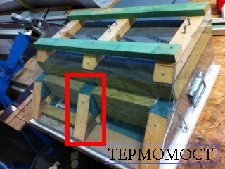

Идеята 1/3 от ватата на тавана да се ползва за прекарване на кабели и др. подобни със съответните изводи, без да се перфорира паропреградата има резон. Обаче лично аз бих предпочел парата от помещенията да не навлиза дори и в 1/3 от ватата , въпреки че точката на конденз е извън тази зона.
Tsilkov написа:
На стените е препоръчително дори да се прави така понеже по тях има много ел. и ВиК инсталация. Ако за всеки кабел/конзола/разпределителна кутия дупчиш пароизоалцията и облепяш лепенката става :проба: Затова обикновенно при стени се прави 15-20 см. стена с вата и нсоещи дъски, след това отвътре се слага пароизолация и отвътре още един пласт 5-10 см. вата между носачи (най-често направо метални) от където да имне ел. и ВиК инсталациите.
Слагате си изолацията отвън, дупчите си стените колкото пожелаете и най-важното, запазвате термичната маса (акумулиращата способност) на стените.

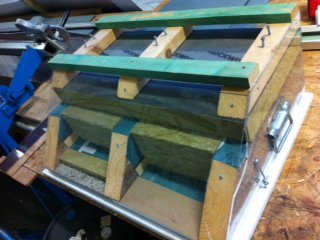

А така би следвало да се прави истинския покрив

Добре е изолацията да не се прекъсва от дървените греди!
