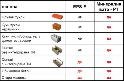

Защо наблягате за калпак на дюбела. Толкова голям термомост ли е? Дори и с метален пирон, нали пак е в пластмаса отпред.
То със сигурност е по-добре с калпак, но си представям колко ще е щастлив майстора, ако трябва да реже и затапва с калпаци.
gechev - специалист
Дюбелирането е отговорна задача. Много "майстори" го подценяват, а не бива. Те се слагат най вече срещу засмукващия вятър, опасен за изолацията. Да много трябва да са дюбелите и наистина се явяват термомост. По добре го казват специалистите тук.
http://baumitbulgaria.blogspot.com/2011 ... st_11.html
radius - майстор
Тази статия е малко съмнителна за мен. Не че не искам да дюбелирам, но ето какво са поместили
като таблица със заглавие "Дюбелиране: основи, плоскости"
tablica 1.jpg (26.57 KиБ) Видяна 2631 пъти
После говорят за различни видове дюбели, вкл. и за тухла, при положение че пишат да не се дюбелира. Или има нещо недонаписано, или не знам...
