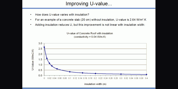

estqwerty - специалист
както винаги българите сме прави : от 2 см има най-голям ефект , после ефекта намалява рязко :)
