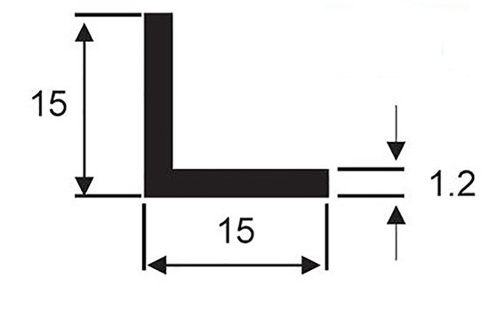

Моля помогнете със съвет за ремонт на детско бюро полято с вода. Чудя се за някакъв по-голям обезопасяващ ъгъл, но незнам дали се продават такива или за някакво фолио. Благодаря Ви предварително!
imarh - специалист
Съмнявам се плота да е от някакво уникално и скъпо ПДЧ+кант. Може би нов плот? /и моят събира чипикали/
EDI - майстор
П или Г образна алуминиева лайсна по целиуя кант и си готов.Ей тука, трети подред - http://www.dikam.com/bg/%D0%90%D0%BB%D1 ... 0%BD%D0%B8 .Можеш да го лепнеш, можеш и видийки да му сложиш.
Много благодаря! Вече поръчах от Г образната 15x15 mm и ще ги лепна с Moment FIX. Плоскостта на бюрото е широко към 18 мм и няма да надстърча. Режа към 15 см от едната страна и толкова и от другата и ги лепя. Живи и здрави да сте! =D>
