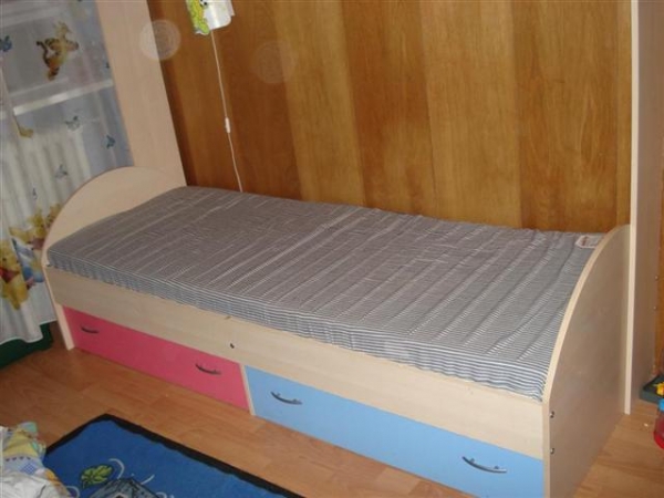

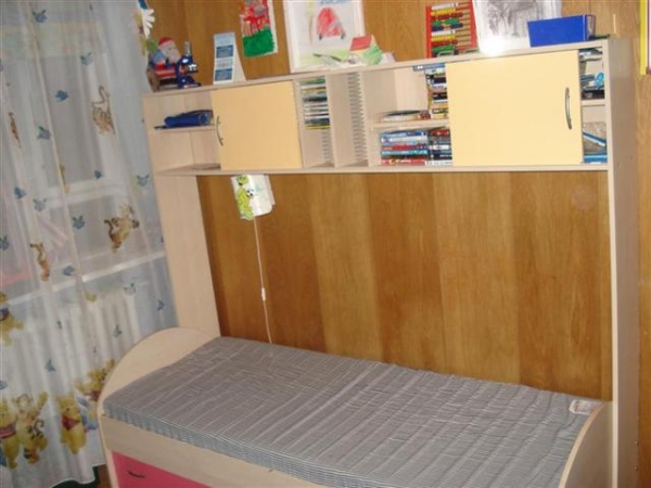

Имам молба към вас, да ми дадете идея как да направим предпазна преграда за легло. Предстои малкият ми син, който е на 2г. да спи на него. Определено искам да е подвижна, т.е. ако има начин да пада или да се маха. :? Дано съм се изразила разбираемо.
Ще съм ви много благодарна.

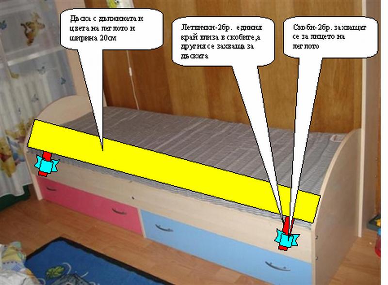

Преди доста време,когато се роди голямата ми дъщеря,живеехме в напредналият социализъм и по магазините нямаше нищо.Та се наложи и аз да мисля за нещо подобно,само,че правих и самото легло.В момента нямам снимки,но се опитах да нахвърля в най-груб вид идеята -моля да ме извините за качеството на снимката.
Надявам се,че има мъжко присъствие около теб и ще се справи със задачата.
