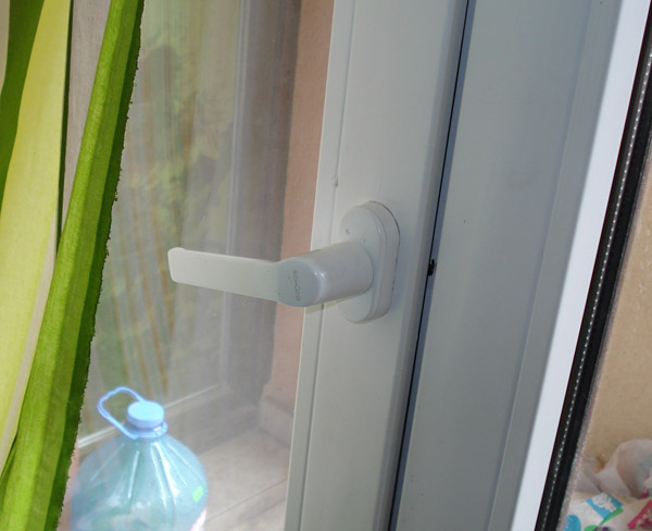

Пораснахме вече до дръжките на прозорците, трябва да измисля начин да ги блокирам, децата да не могат да отварят, с обяснения не става...
Не ми се слагат решетки/4-ти етаж, грозотия/

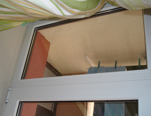

също така от строителя не са предвидили в детската да има отваряемо прозорче, само врата към тераса, точно която искам да блокирам,
мога ли да сваля стъклопакета и да направя нещо стил "направи си сам"?
Благодаря.

Майсторите на дограмите ще могат да ти кажат най-точно, дали няма някакви механизми за застопоряване..За горното прозорче няма да има проблем да ти направят крило и да го монтират на панти, но от НАПРАВИ САМ надали нещо ще излезе.
MAPTO - напреднал
Попитай за противовзломни заключвания във фирма за дограма. По-евтиният вариант е с райбер някъде по-нависоко.

Има дръжки със секретни ключета, вградени в самата дръжка. Един приятел си сложи такива точно на терасата. От разбиване не пазят, но за децата са идеални и няма нужда да се обяснявате. Дограмата и обкова са като твоите, така че да не се правят на ощипани, че не може.
stiv1961 - майстор
дръжка с бутон (която се завърта само когато е натиснат бутона) или с ключ (при заключено положение дръжката не може да се завърти).

МОЖЕ да се направи крило на мястото на фикса-цена 50-100 лв (зависи от производител,материал ,клиент.....), а дръжката на вратата да смениш с такава с ключ-като втората на Стив(можеш и сам-10-20 лв ).
Друг вариант е заключалка (някъде я бях снимал монтирана,но не я открих),която се монтира в долната част на крилото.Не позволява отваряне на крилото по традиционен начин, а в същото време може да се отвори крилото на 'ножица' ако е с двуплощен механизъм. Заключването е със секретно ключе. Трябва да има място за тази заключалка-варианта е по-евтин(мисля си ,че беше в рамките на 30-35 лв)
