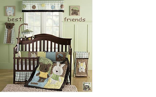

От доста време насам съм си харесал няколко детски креватчета, но те не се предлагат в България или се предлага нещо подобно, но на безбожна цена.
Става дума за следното:
Може ли някой да каже къде могат да ми изаботят такова, или поне елементите за да мога да си го сглобя.
Baby room 3.jpg (39.27 KиБ) Видяна 18624 пъти
Ми естествено! Това не е серийно производство. Тук сме "направи сам" все пак. Даже наскоро имаше тема със снимки и тн, на форумец, който сам си направи креватчето.
Задай си конкретните въпроси, ще ти се помогне.
niki_sap - специалист
Не разбрах коментара ти? Може би не съм се изразил правлно - нямам професионални дърводелски инструменти у дома, а мисля, че голяма част от елементите по показаните креватчета трабва да се изработят с такива - не съм специалист и моля за менение - според вас как може да се направи такова креватче - с извивките му и всички по него. От дърво.

Попрочетох доста теми във форума, но за съжаление не можах да намеря никаква информация, която да ми е от полза. Единствената тема, която наподобява моята идея е тази:
http://www.napravisam.bg/forum/viewtopic.php?t=10098
Но в нея, човека е използвал готово креватче за това, което аз искам.
Аз обаче искам да получа нещо наподобяващо снимките, а не купешко креватче - правоъгълен затвор.
Никъде не можах да намеря практчна информация как сам да изработя подобно нещо - без какви инструменти не бих могъл да мина и т.н. или съответно дърводелец, на който да мога да поръчам основните части и после сам да си ги сглобя.
В София съм и ако някой има опит в изработването на нещо подобно, моля нека спорели опит. Като цяло не мога да повярвам колко скучни и еднообразни детски мебели се предлагат по магазините и най-вече креватчета - те са общо 3-4 модела, направо е отвратително. И най-вече всичко е изработено от ПДЧ и други подобни. Как е възможно нито една фирма да не предлага детси креватчета от дървесина обработена с екологино чисти материали - като за бебе...

Креватчетата от линка са страхотни ... но това в домашни условия е не мислимо да стане ... трябва си майстор с професионални машини ... има криволинейни рязания и т.н ... не знам и колко ще струва ако дадеш поръчка на майстор и дали си заслужава за няколко години да дадеш толкова пари ... :?

Прав си, че е много важна цената, но всъщност всички легла, които съм показал могат да се използват много дълго време. Някой елемети от тях се сменят и леглото във времето може да се използва по следния начин:
1. Бебешко креватче, на което пода може да се поставя на няколко височини за да е удобно през различните месеци http://www.babysdream.com/Products/Kathryn/Default.htm
2. После като поотране детето долнта преграда се маха и горната чупеща се преградка се се премества, така че детето да не може да се претъркули от леглото докато спи, но все пак да може лесно да прескача преградката и да става само.
- разгледате малките снимки на линка те показват всяка стъпка
3. След това може да се махне и малката преграда и съответно да стане нормално малко легло. В този му вид леглото може да се използва и като диванче - т.е. преобразованията могат да спрат до тук , но може и да се продължи
4. Изпозвайки предната и задната част на леглото като табли и заменяйки страниците с дълги дъски, леглото може да бъде направено на "нормално" легло - ако бебешкия матрак е бил 140/70, то голямото легло ще бъде с рамери 140/190.
На този линк http://www.babysdream.com/info/Animation.asp може да се види цялата серия мебели на тази фирма, като всички мебели са така измислени, че да могат да се преобразуват лесно и да се използват докато не изгониш детето от къщата - без значение дали ще е на 18 или на 48 години :)

Не ми е много ясно, въпреки снимките и анимираната разбивка на елементите на леглото, как всъщност се сглобява това легло. По точно, какви трябва да са връзките за да бъдат достатъшчно здрави. Имам предвид, че моята логика по принцип е, че трябва да има две здрави табли и между тях да се сменят различни по дължина елементи за да стават различните варианти - висока решетка, ниска решетка и дълги дъски за юношеско легло.
Ако се гледа леглото на снимката по-горе обаче, задната табла е едната, която може да е основната, другата трябва да е предната. Но коя предна - как да се сменят различните височини решетки?
Ако пък се ползват страничните елементи за табли, то първо се губи уникалността на задната табла и второ, страничните табли са широки 70 см. което е много малко за широчина на юношеско легло.
Дайте идеи как да се изработи моля.
