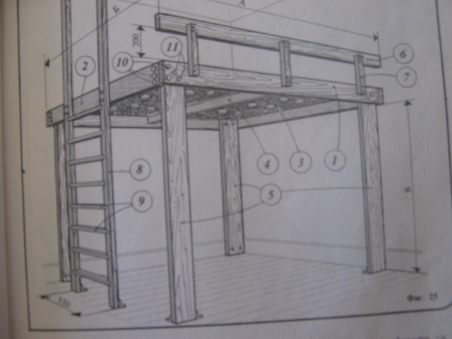

имам двама сина (5.5г и 3.8г). За сега спят в детски легла (~120см), като на малкия дори още не сме му махнали преградата (решетка), защото много се върти :-). Като гледам обаче, баткото скоро ще се нуждае от по-голямо легло и каза, че иска на два етажа. Да, обаче и малкия ще иска на 2-ри етаж, та ще стане драма. Затова се очертава да сътворя две двуетажни легла без първи етаж. Така ще има повече място да беснеят.
Идеята ми е да раположа леглата на две стени под ъгъл 90 градуса едно спрямо друго.
Дайте идеи или снимки (идеалният вариант) на подобни конструкций. Не държа да са "дизайнерски" или "супер специални". Моята начална идея е да направя два прости дървени сандъка който да окача на стената. Дори мисля, че ще по-добре да не стъпват на земята а да са укрепени на стената и ако се наложи на тавана (полу висящи :-) ) По този начин няма да има крака в който да се спъваме :-).
Имате ли идея колко трябва да е растоянието до тавана за да им е удобно дори след няколко години?
Другото което ме притеснява е това как ще са обезопасени. Предполагам някаква преграда ще направя, но не съм сигурен колко висока трябва да е. Идей?
Малкия за сега ще продължи да спи на ниското си легло докато се уверя, че е готов да спи на високо. За баткото съм ОК, защото може да спи и на легло без никакви ограждения (хотелско например). Въпреки всичко според мен преградите са задължителни. Колко да са високи обаче?
Другата ми дилема е как да слизат и качват. За баткото ще е със стълба, но за малкия си мисля да направя стъпаловидна стълба от дървени кутий/чекмеджета или нещо такова. За по-безопастно. Идей?

Не е съвършенство като изпълнение, както се вижда от снимките (едната страна просто съм я сбъркал като размери, предстои и смяна :>), но не е трудно за правене :> Въжетата служат както да държат конструкцията и да освободят местото за единия крак, така и като преграда за падане нощно време от там :>
http://picasaweb.google.com/nivanov0/Dr ... 6088380930
http://picasaweb.google.com/nivanov0/Dr ... 4442278050
Иначе за проектирането му ползвах woody, полезно и относително лесно животно по темата ... :>

идеята в двуетажните легла според мен е решение за сега но какво ще правиш след например три години, когато баткото е вече на 9 години и ще е вероятно "150 см" висок или повече
защо не помислиш за легла вдигащи се например по късата страна вертикално - аз така реших проблема в нас в детската
когато са прибрани леглата има достатъчно място за "тичане" , когато са спуснати са на едно ниво и е приложимо даже докато станат абитуренти .....
при интерес може да ти покажа моето решение

Ще опитам да те извадя от голямо заблуждение. Не мисли, че ще направиш "вечни" легла. Сметни си ги за 3, максимум 5 години. Пък и наистина не са удобни.
Наще ги правих като бяха на 10 и 12 години. Двуметрови легла. Тамън си им бяха. Дървени, яки, на дибли. На 4тата година вече бяха опасно и непоправимо счупени.Та не знам какъв ви е генът, но сметни едно 20см+ над най-високия в рода, умножи по 2 момчешки рождени дни и или ги прави от винкел или не се изхвърляй много-много в сметките.
