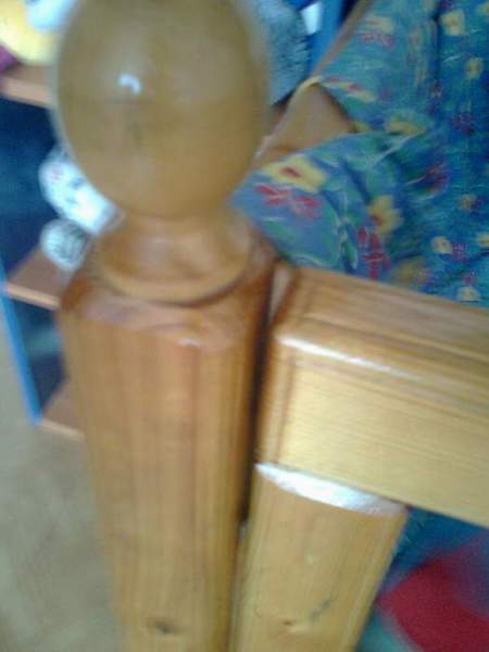

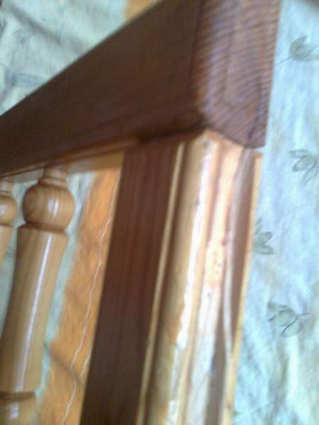

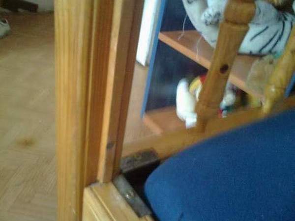

Значи, по магазините продават креватчета, на които скарата (или како се казва) може да бъде в 2 положения и ако искаш иди и ги огледай да видиш принципа. Щото според мен таблите (решетките) не се пипат, освен предната сваляема. Можеш и да направиш детското леголо и по-широко от 70см, 82 например като кошарка. На снимките съм показала едно креватче, дело на свекър ми, за да видиш как се маха и слага подвижната решетка.
Ако приемаш и др съвети, ще ти кажа от личен опит - имам 3 деца, в кошче са само няколко месеца. В креватчето 140см големият ми син спа до първи клас. После ще ти се иска да му направиш юношеска стая и това креватче отдавна ще ви е омръзнало.
тънката летвичка, влизаща в улея
улей, който свършва само от горната страна
сглобена

Мерси за снимките и разясненията. Аз се водя по ето тази анимация: http://www.babysdream.com/info/Animation.asp на линка, ако кликнете върху креватчето, то показва през какви етапи на употреба може да се мине. Съответно това, което ме притеснява е, че ако значи разделим кревата на предна, задна, лява и дясна табли положението е следното:
1. Задната табла не се променя през цялото време, за нейното изработване проблема е в тези интересни детайли на снимката.
2. Лявата и дясната табла може да бъдат приети за 2 правоъгълника с решетки, които когато се преправя на юнушеско легло се заменят с 2 дълги дъски.
3. Предна табла - тук според мен е проблема. Единия вариант си представям - един правоъгълник ниско захванат от двете страни с краката (по-дебели и дълги дъски, евентуално изкривени за красота). Така направената табла е стабилна и може да се ползва на етап, когато на детето не му е необходима никаква преграда, а само основа на леглото. Този правоъгълник трябва да е с рамери приблизително 20-30 см височина и 60 ширина (плюс прмерно по 5-10 см. от двете страни за краката). Върху този правоъгълник, после може да се нанизват допълнително решетки както на снимката на Силвето.
Може ли някой дърводелец да каже - възможно ли е влагането на някакъв тип дюбел в дървото, защото при преобразуванията ще се налага поне няколко пъти навиване на основни болтове, които ще държат цялата конструкция.
Въобще на прав път ли съм?
И може ли някой да препоръча дърводелец, който да изработи на фреза основните части - по-сложните извивки и т.н.
