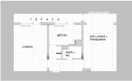

Още в първия пост писах, че вратите всъщност се отварят на другата страна, а не както е в чертежа. Използвам една програмка с готови елементи, но не знам защо там вратите са дадени така или просто аз незнам, как да ги обърна.... Размерите на балкона нямат значение, отказахме се да го усвояваме

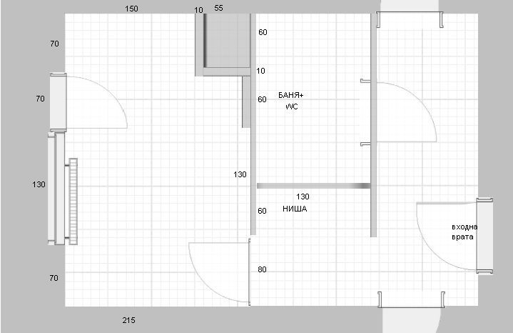

Наистина стаята е много малка, освен това се отнема пространство и от 2 -те врати, които се отварят навътре, не може ли поне тази от която се влиза в стаята да я обърнете, или да помислите за врата-хармоника, или плъзгаща :?
andry - помощник
Да, мислила съм за вариянт да сменим вратата и да я направим да се отваря на вънка, може и така да направим, но за сега не виждам особен смисъл, така или иначе пространството пред вратата трябва да е свободно за да може да се влиза. Мисля и един друг вариянт - в коридора до детската има една ниша, която евентуално може да се вкара в стаята, но там ми е пералнята, друго място за нея нямам. пък и ако направим това, стаята ще се разшири малко, но чупките ще станат още повече ... По-късничко ще направя скица и на нишата, за да си го представите по-добре.
Относно терасата - нашата не е толкова голяма, широка е едва 90см и е външна, а както казах вече избихме съседната тераса в хола и ми се струва прекалено рисковано да го правим и тук, пък и това с бидоните, туршиите, простирането важи и за мен, тука мога да добавя и скарата, шкафа с инструменти и рибарски принадлежности на мъжът ми, колелото .... няма как, нужна е и тераса.
Ето, направих скица на детската + коридора. Обозначила съм въпросната ниша, но там ми е пералнята

Но ти ме заинтересува с това разположение на детската. Хич не обичам аз такива ниши и коридори колкото цели стаи. :lol: Всеки път като видя такива ниши пред някоя стая и се чудя как ги учат тези архитекти в университетите...
Тухлен ли е апартамента? Дай схемата на целия апартамент ако не те затрудни!
andry - помощник
Ето, това е схемата на целия апартамент, както е сега. Апартамента е панелен, стените между стаите са доста дебели, но тези които ограждат банята и нишата са съвсем тънички и мисля, че няма проблем да се бутнат ако е нужно
Emerald - модератор
Готова е. :? Ще си поиграя малко да ти нарисувам декора и ще ти покажа. Не знам доколко ще ти допадне разположението, но аз се поувлякох...-не съм изпитвала по-голямо удоволствие от рисуване на стая за малка принцеса. :lol:
