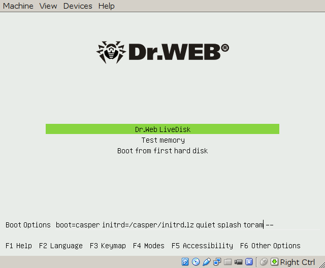

При живите версии на Ubuntu (и базираните на него - например аз го тествах с живия диск на Dr. Web) има възможност да добавиш параметъра "toram" (натиска се първо F6; добавя се се преди двете тирета).
Бях записал дистрибуцията на компактдиск и зарежда няколко минути преди да продължи стартирането. След като зареди всичко в оперативната памет, може да се извади компактдиска (или флашката - ако е на флашка).
Декомпресирането става в реално време, но става много бързо.
Има и разни малки дистрибуции, които основно имат един или два браузъра.
Добавяне на boot option "toram".
