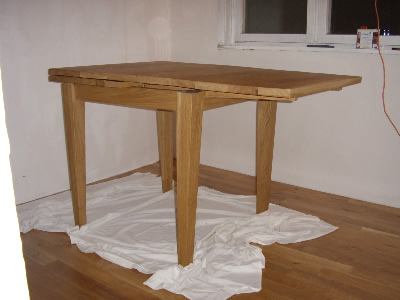

аз си направих (почти) такава маса от дъб
голяма занимавка е, но ми е хоби.
сам си направих и плота дори (малко не е съвсем равен, но има още за шлайфане).
Като стане готова ще сложа снимки.

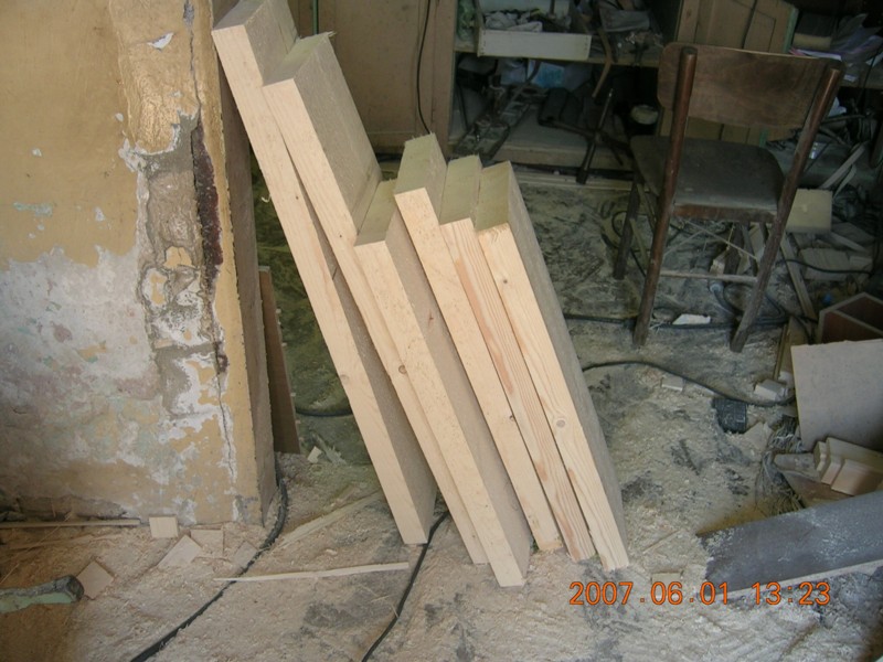

dobromir.marinov - специалист

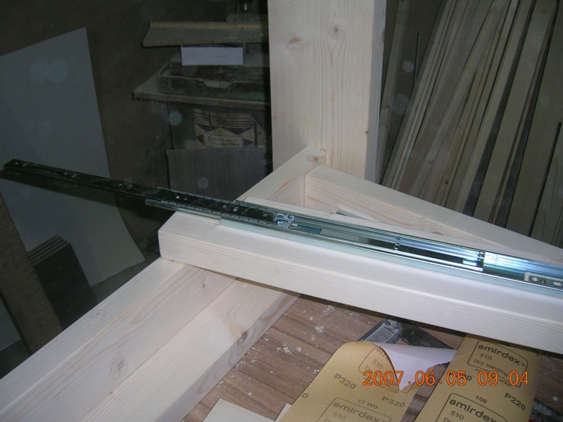

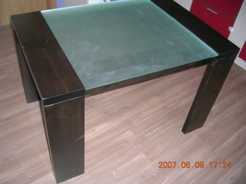

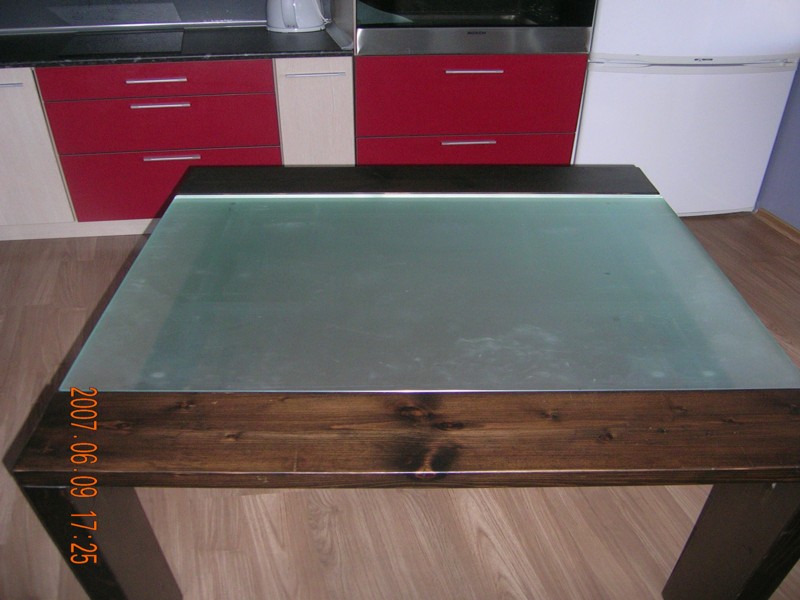

Преди време опитах да кача снимки на масата но не успян и темата стои празна.Тази маса е 80х120 ,а разтегната е 80х140,материала е чам.Струва ми 250 лв= и 8-10 часа работа.
vivian - помощник
Механизма за разтягане откъде си го купил и колко струва.
Механизма е от Бриколаж за 16лв.

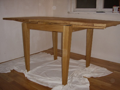

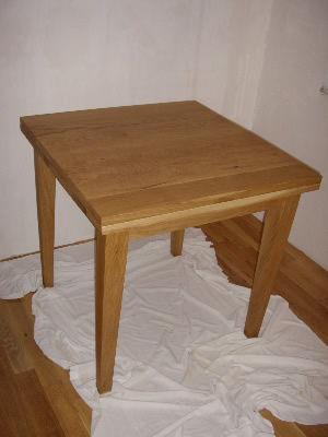

Ето това се получи
и двете крила разгънати
едното крило разгънато
неразгъната
