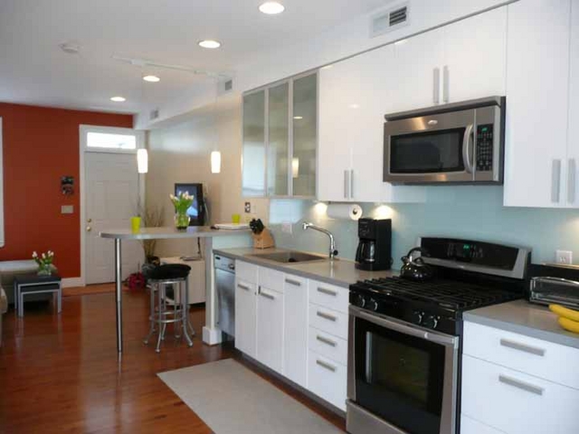

Преди малко попаднах на тази снимка на кухня, която е точно до входната врата, вярно, че е от американска къща, но все пак си мисля, че може да прецениш така като я гледаш дали ще е ОК за теб подобно разположение

Благодаря на всички за изказаното мнение. Това което споделяте го мисля и аз, но да се вземе решение не е толкова лесно. Трябва да се вземат под внимание много неща едновременно, а човек после може и да съжалява. Сега има тенденция за разширяване и обединяване на помещенията, но се питам как се отопляват зимно време - не е ли по-голям разхода на ток и по-скъпо съответно? В същото време е по-комфортно да ти е просторно и широко навсякъде най-вече в кухнята. Тези блиндирани входни врати /по-скъпите/ се продават с екстри - шумо и топлоизолация, но дали в действителност е така и дали наистина уплатняват добре срещу течение например? Мисля си и за изграждане на олекотена преградна стеничка /стъклена/ с възможност за плъзгане и отваряне когато в хола няма да се спи например? Как ви се струва това и как би могло да се изпълни? Моля ако има специалисти да си кажат мнението...
