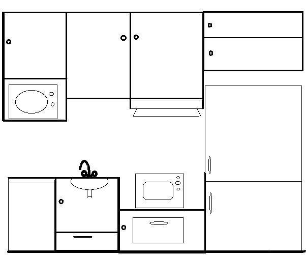

Понеже разполагам с малко място за кухненски бокс пък не ми се иска да правя ъглова кухня та си мислех за следното разположение.На пръв поглед ми изглежда възможно, но дали не пропускам нещо и да се окаже в последния момент, че ще ми излезе крива сметката.
trevora - специалист
Нямаш никакъв работен плот.

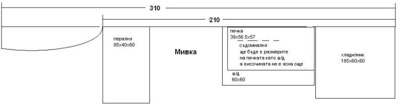

Мислехме си да има подвижен плот над пералнята,за да може да се отваря при ползване, но иначе, като цяло ще се ползва кухненската маса.
Съдомиялната под мивката (за да не стърчи така печката + по-удобно е откъм маркучи. Пералнята между печката и мивката (за да се ползва като плот) Принципно, работният плот е необходим именно между мивка и печка.
Пералнята с горно зареждане ли е? При всички случаи, ако уредите не са за вграждане, си заслужава горната повърхност да е малко по-висока с цел изравняване. Ако готвачите са над 160см се свиква и си е удобно.

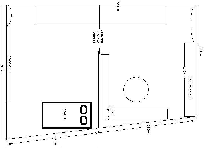

Можеш ли да качиш чертеж или скица на цялото помещение?
Mirchoto - помощник
Значи като цяло това е идеята, която имаме за разпределение в стаята.

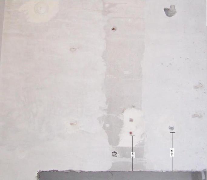

Затова искам само едната стена да е ангажирана като кухненски бокс и в нея да има основните неща. Снимката е стара и се надявам да се ориентирате.
Аз мога и да прежаля миялната машина...ама не са много съглани с мен :-D
izgled na stena za kuhnenski box.JPG (22.15 KиБ) Видяна 10072 пъти

Съдомиялната не може под мивката,защото няма ширина шкафа,за него остават около 48 см.
trevora написа:
Kakво?
А пералнята има ли шанс да я сложите в друго помещение?
Mirchoto - помощник
ами не няма къде, не е предвидено
А проблем ли ще е да се придържаме към първата идея или не е добре за съдомиялната? Въпреки че съм виждал и едни където са доста тесни и бяха с размер 45х... по нещо си така че може и да успея да я вмъкна в него.
Ако ли пак не стане, просто ще се разминат някои хора с нея :cool:
Тези които са на 45 см. са с височина 85 см.което пак не ти върши работа.
