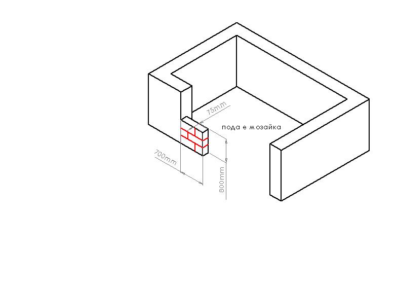

Здарвейте! Пак съм с питане за неща които не съм сигурен как ще се получат. Качвам две снимки за да стане уж по ясно. Искам да си удължа стената на посоченото помещение, но удължението трябва да е по-тясно. Ако се опитам да го направя с итонг, който да залепя за мозайката, не съм сигурен колко стабилно ще е всичко. В карайна сметка до стената ще сложа едно шкафче и един плот който да ляга на шкафа и на стената. Идеятя е да не се вижда гърба на шкафа. Струва ми се по-лесно да го направя с тухла вместо с гипскартон. Но ако неволно стената се удари да ли няма да поддаде, да се напука и разклати.

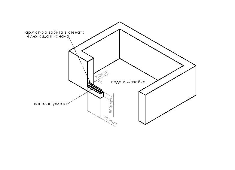

Ето и втората снимка. Тук си мисля за вариант при който, в тухлата да направя канал и да сложа по една арматура. (размер 800 в случая отново е за цялата височина, не както е показан в момента ), :?
pipbel - майстор
To по прицип така се и прави - с арматурки, когато няма зидарска превръзка.
Правилно си решил.

Благодаря! Пък ако не стане, поне лесно ще гътна преградата.
