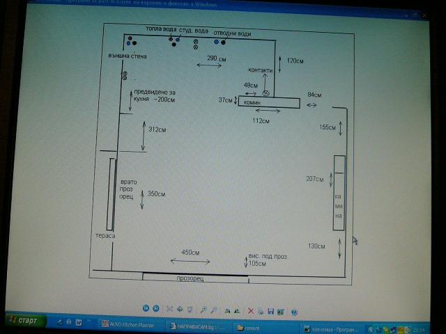

Моля ви дайте ми идеи как да сместя хол и кухня и евентуално една маса за хранене в едно помещение!!! Трудничко ми е, и все пак се поразшири след ремонта! Дано да успея да кача файла, доста си поиграх, за да го намаля...
Antonina - помощник
Защо никой не желае да ми даде съвет?? Най-много се затруднявам с кухнята понеже в тези размери трябва да вместя пералня съдомиялна хладилник мивка и печка!!!! Свалих две програми и се опитвах да проектирам кухнята си но досега никога не сам работила с 3D програми и не ми се отдава кой знае колко![-o<
shadowman - майстор
Аз ще опитам да направя криво-ляво един проект за кухня.
Z0R0 - помощник
Предвиденото място за кухнята от 200 см включва ли и хладилника или той може да остане извън него ,ще се опитам и аз да направя нещо :)
shadowman - майстор
Така, дай малко повече инфо за уредите.
Antonina - помощник
Ами засега съм избрала по-тесни от стандартното уреди т.е. съдомиялна 45см ширина хладилници има по 60см но има някои марки и по 55см шир. вградена фурна и вграден плот 2 котлона и пералнята ми е 60 см шир. За мивката още не съм успяла да намеря нещо което ще ми пасне но съм съгласна на варианти /2но или 1но корито/ стига да е дълбока и практична а и за ъглова мивка съм съгласна. От страната където са 200см може и да е малко повече пр. 210см но от другата страна / 120см/ няма такава възможност защото е ниша. В тези размери трябва да вместя всички уреди за жалост, малко е знам, но няма къде другаде да сложа какъвто и да било уред! А в това помещение /цялата скица/ трябва да сложа диван и маса за хранене! Тях още не съм купила първо искам да видя какво място ще ми остане а и не по-маловажно какви пари ще останат /ако останат/!

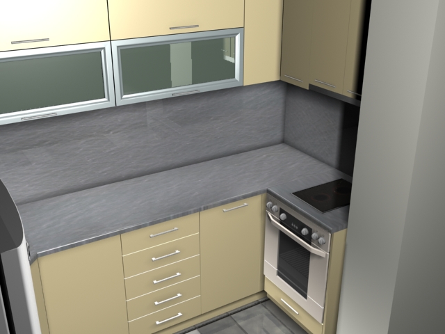

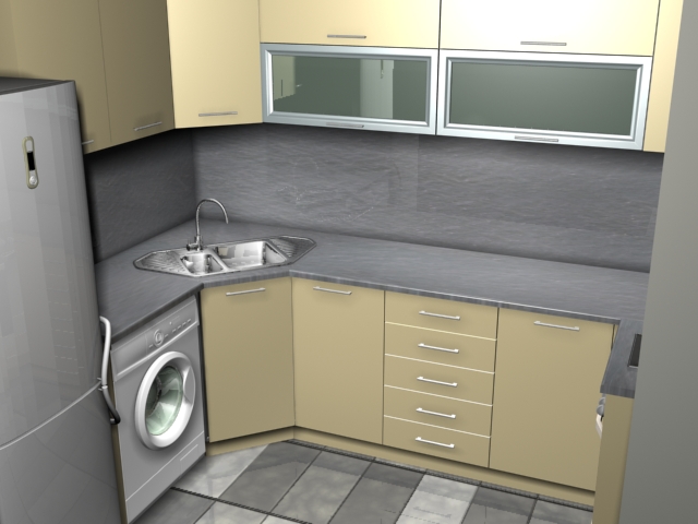

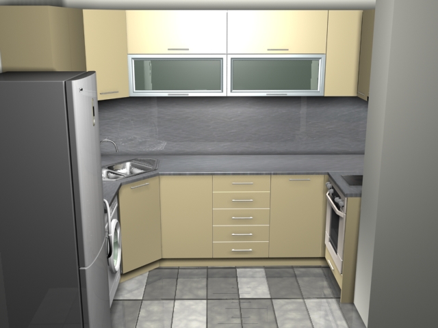

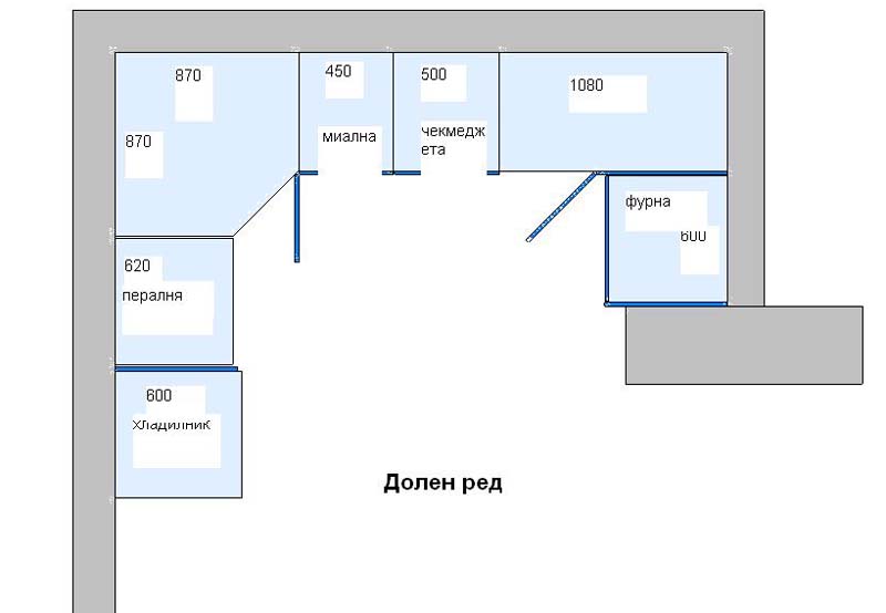

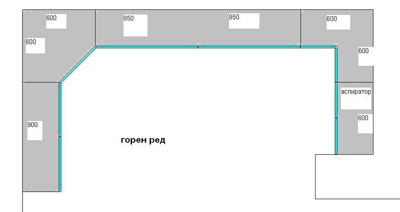

Моя проект вече е готов качвам го заедно със схема на щкафчетата и техните размери :)
долен ред.jpg (32.16 KиБ) Видяна 16148 пъти
горен ред.jpg (24.92 KиБ) Видяна 16148 пъти
Господи!!! Най-сетне истински дизайнер!!!!!
Antonina - помощник
Ейй страхотна е ZORO много ми харесва и така ще я направя само едно не съм напълно сигурна - дали комина ще може да се ползва т.е. знаем че там има комини/2 са/ но още в началото не са били оставени отвори и :?: е дали не се падат от външната страна извън нишата!! но мисля че в такъв случай ще мога да сменя местата на хладилника и фурната!!!!! А за комина тези дни ще направим някоя дупчица та да видим дали ще има изход!!!:2thumbs: :-D :hurra: :-D Даже и цветовете които почти съм избрала са същите!!!!!!
