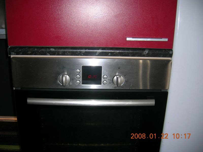

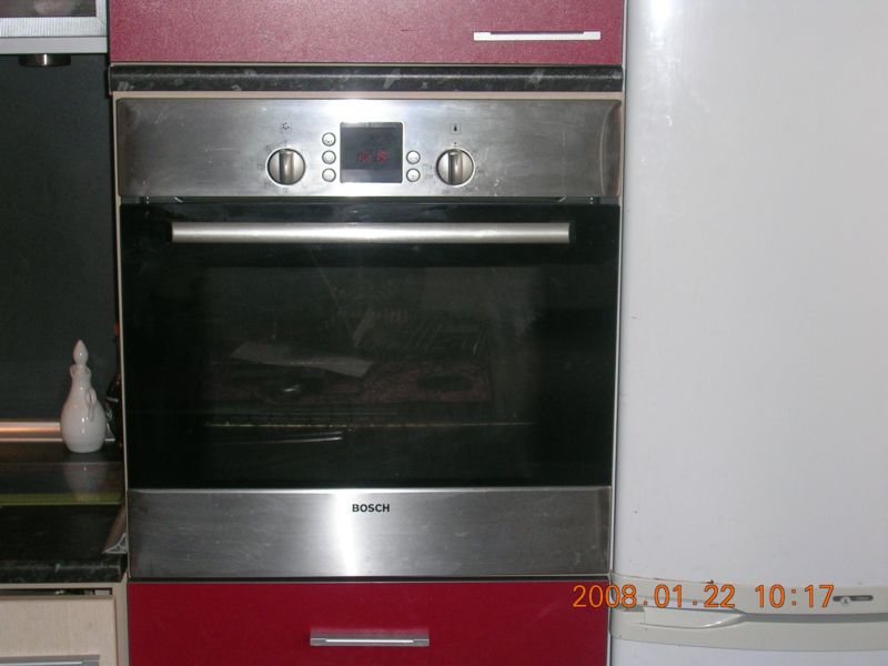

Проектирам си в момента кухнята. Пробвах с разни програми, ама понеже знам точно какво искам и с размерите на кухнята не можах да го нарисувам с готовите модули. Та седнах си сега с молива и смятам.
Ама като гледам инструкциите за монтаж на плота и фурната има неща, които не разбирам.

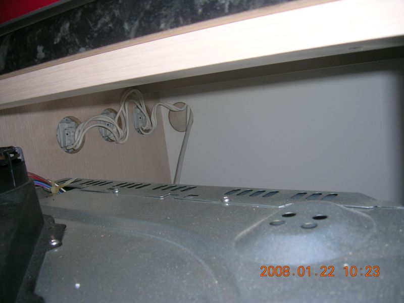

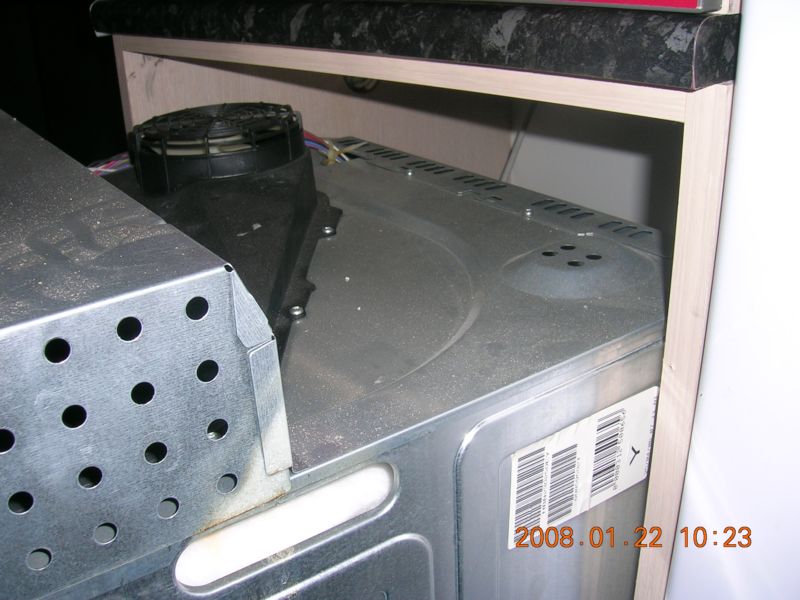

Имам достатъчно място отзад зад фурната. Та въпроса ми е над и под фурната оставя ли се разстояние. На инструкцията няма. На картинките, които съм гледал отдолу е плот.
Ако може някой да даде снимка отблизо как завършва фурната отгоре и отдолу на шкаф под кухненски плот.
Много ще съм ви задължен понеже не можах да намеря.
dobromir.marinov - специалист
Моята фурна е над нивото на плота,Габаритите на сандъка за фурната са 60х60/външни/,ако фурната се вгражда под плота сандъка е с габарити в75 ш60 д55 см.
null - специалист
Mерси за снимките.
В книжката на фурната са дадени размерите, но все пак си имам притеснения за вентилацията. Отзад имам почти 20см.
Шкафовете, които съм гледал на снимки нямат над фурната отвори.
Така да бъде. Вярвам. :)
