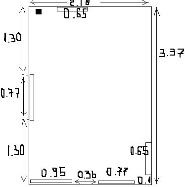

Ето схемата на помещението с размерите. Черното квадратче е комина, под който (не е с розетка, просто комина е изграден над стаята) трябва да има неголяма камина. Двете врати от по 0,65 м. не са избити още, но ще се наложи тъй като това е преходно помещение, а вратата от 0.95 м. е входна и се отваря навън, а не вътре в стаята.
Идеята ми е кухнята да е по скоро функционална, с горни шкафове, шкаф-мивка, малка печка и малък хладилник. Но тъй като и ще се храним там ни трябва и маса, столове или си мислех за варианта канапенце тип пейка с още най-много 2 стола....Знам ли и аз
Помагайте, преди да съм тръгнала да оглеждам магазините, въпреки че едва ли ще намеря нещо толкова миниатюрно и функционално

Не ми става ясно къде ти е В и К-то.Печките са по 60 см/рядко 55/,а хладилници има малки по 55 см.Шкафът-мивка ти минимум 80 см.Така че ти трябва пространство от минимум 195 см,ако всичко е в един ред.Не е ясно и каква е височината до прозореца,защото ако хладилникът е под кухненския плот,височината ще скочи от 85 на 90 см.Има миниатурни хладилници/мини-бар/,но не съм убеден,че ще върши работа.
aromat - специалист
ВИКато е от дясната страна на стената от 2,18, но мисля да изместя го изместя на дългата лява стена.
разстоянието под прозорците е 90см. като наистина минихладилник не ми трябва
пак ще е малък но не чак толкова :-)
aromat - специалист
извинявам се дългата ДЯСНА страна...
peshev-ko - специалист
Мивки има и на 50 и на 45 см.,така че не се притеснявай.Масата може да е на панти и да се вдига на стената...
И още нещо.Ти си знаеш колко сте големи,но аз лично минавам на страни през врата 70 см. :-D А ако отворите ви са 65 см. вратите ще станат около 57 см???
aromat - специалист
:lol: интересно
прав си, но аз мисля именно отворът да е 65см предостатъчен ни е, ако направим по големи врати то за друго няма да остане никакво място

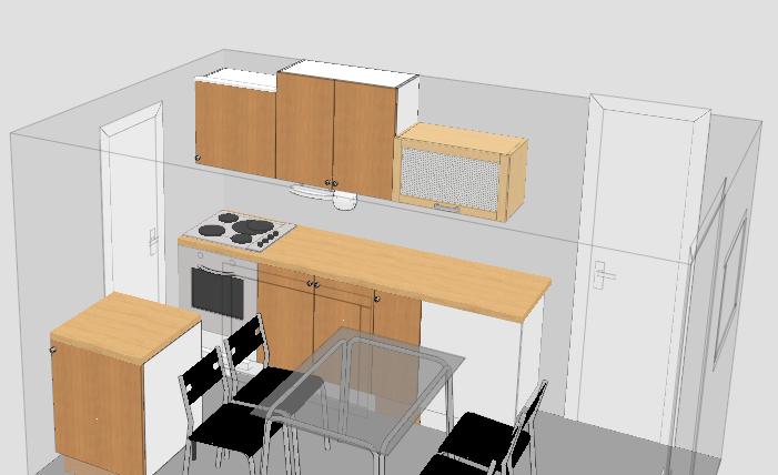

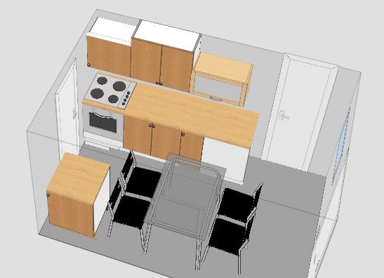

Ето възможният според мен вариант за обзавеждането
вратата в дъното всъщност ще бъде само свод към мокро помещение с баня и тоалетна. Шкафът в ляво ще е камината. А мивката ще е вградена в шкафа до печката. /не успях да сложа мивка от програмката/ Външната врата ще се отваря навън, а не навътре в помещението.

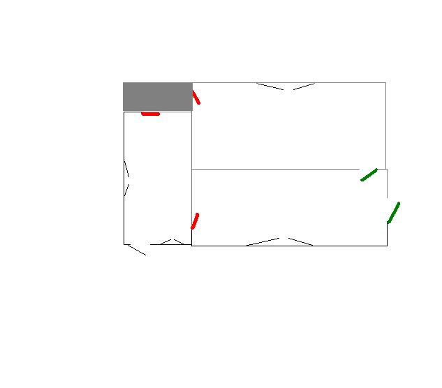

двете помещения /спална и детска/ в дясно искаме да обединим с това в ляво. Смятаме да избием вратите в червено, а тези в зелено да махнем
