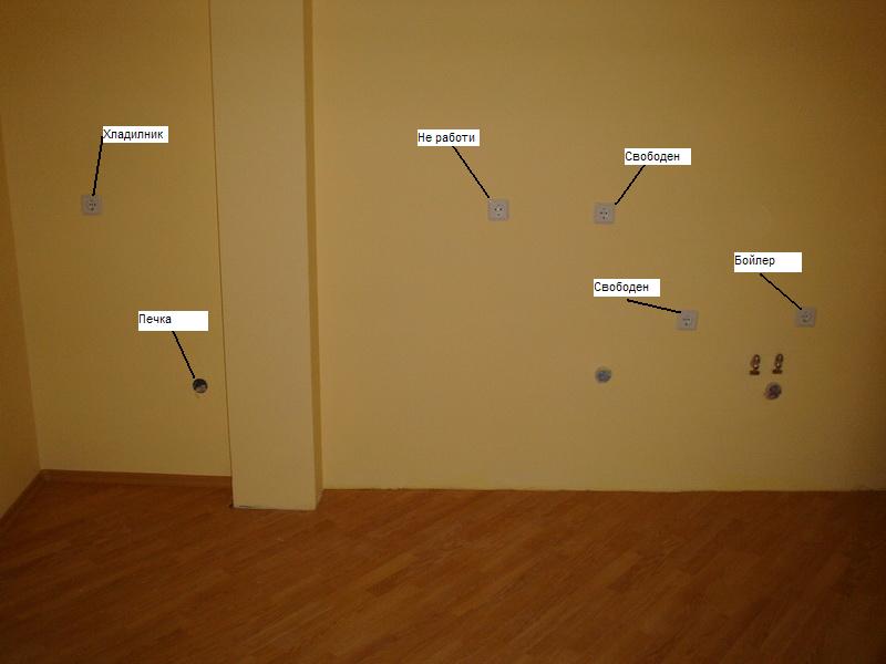

Въпроса ми е свързан с ел. инсталацията в кухненски бокс. Това на снимката е стената на която ще е кухнята. Ще има гръб на кухнята. На единствения свободен контакт горе трябва да се свържат аспиратор, 2 осветителни тела (луминисцентни), два контакта. Как да стане? Не съм специалист, а майстора на кухнята каза, че не се занимава с ел. Бихте ли ми обяснили какъв кабел да ползвам, колко квадрата, как да свържа всичко необходимо, клеми и т.н. Много ще съм благодарен ако обясните като на непрофесионалист.

Инсталацията е чисто нова. Единия контакт не работи, но не е от значение, защото със съседния идват от една и съща разклонителна кутийка. Интересува ме какво да правя с горния свободен контакт. Дължината на кабела ще го измисля. Въпроса е как от един контакт да разклоня за два контакта на гърба на кухнята, за две осветителни тела и аспиратор? На контактите ще се включват дребни домакински уреди - кафемашина, миксер и т.н.

След като консуматорите няма да са мощни , може да използваш отвора на работещия контакт за разклонителна кутия и от там да изведеш кабели до необходимите ти точки. На гръбчето на кухнята се правят отвори за контактите и се монтират конзолни кутии за гипскартон . Трябва да разкъртиш и стената зад тях обаче за да може да прилепне добре гръбчето после!

Това че единия контакт не работи още сега не ми харесва - открийте причината - най добре извикай друг електротехник!

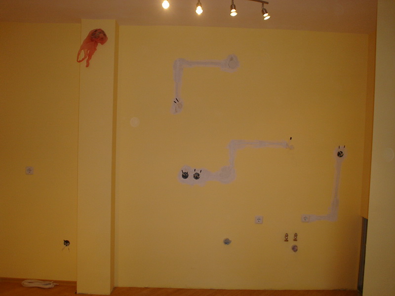

За да приключа темата - кухненската инсталация след преработка. Оказа се че кабела на неработещият контакт е бил прекъснат в мазилката, явно след удар с чук от нервен строителен работник, оправих го. Горе ляво - отклонение за абсорбатор, долу ляво - отклонение за ключ, който да спира кухненски бойлер от горе, в средата - отклонение за осветление за мивката. Единия контакт стана разклонителна кутия.
